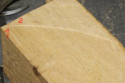

Inca major zaagtafel zaagt slecht.
Een eiken tafelblad zaagt hij wel door, (6cm dik en 2 meter lang) met een oud zaagblad.
Een eiken plank met een nieuw zaagblad erop zaagt hij niet door (5cm dik)
Grote brandplekken en ik kan nog geen 20cm in de lengte doorzagen.
Is net of hij klemt.
Kan het de kwaliteit van het zaagblad zijn?

Dat kan ik zo niet zeggen; Is het een blad om te schulpen of af te korten? Kan het zijn dat die plank krom is, en klemt tegen de geleider?

Zat ook aan een kromme plank te denken.
Van die eiken plank heb ik 40cm afgehaald.
Dat stuk heb ik 1-zijkant en de onderkant door de vlakbank gehaald.
En de zaag komt er niet doorheen.

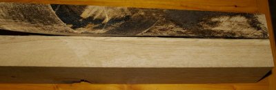

Foto van het probleem.
Zoals je kan zien blijft de ene kant netjes en de andere kan is zwaar verbrand.
tuoh
Laat me raden, dat zwart verbrand stuk lag tussen zaag en geleider. Ik zou als eerste punt de zijgeleider maar controleren.
De zijgeleider moet mooi parallel met de zaag staan, of achteraan iets verder wegwijken van de zaag (0,5 à 1mm) Nu staat vermoedelijk de geleider achteraan dichter tegen de zaag dan vooraan, dat zaagt dus voor geen meter, met de productie van houtskool tot gevolg:D

Geleider verstelt.
Haalt bijna niets uit.
Het hout doorgevoerd tot ik bijna helemaal door was.
Hout omgedraaid en het laatste stukje gezaagd.
Zit verschil in, lijkt mij niet te horen.
Verschil is 1mm
Ik ga morgen eerst het zaagblad schoonmaken.
Als ik zonder geleider zaagt, is het ook houtskool.
Ik zit aan het zaagblad te denken.

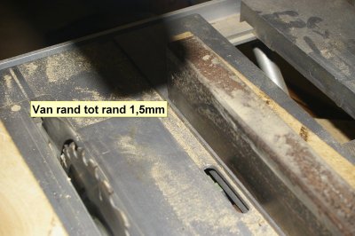

De zijgeleider staat uitgelijnd op het zaagblad? Dus niet naar een groef in het blad gemeten waar wel degelijk op het zaagblad?
Staat het zaagblad haaks ten opzichte van het blad? Slingert het zaagblad? Zit het spouwmes mooi in lijn met het zaagblad? Het spouwmes is toch niet dikker dan het zaagblad?
Zijn er langs één zijde van het zaagblad tanden beschadigd? Dat zou het verbranden kunnen verklaren langs één zijde bij het zagen zonder geleider.
Aan de wisselende zaagsnede te zien zit er wel wat beweging in zaagblad of geleider.
Je zal de machine op al deze vragen eens moeten nazien. Het is in elk geval een raar fenomeen;) dat verdient wat onderzoek. Probeer ook eens met een ander zaagblad bij dezelfde instellingen van de machine, er kan namelijk ook bij de productie, of het slijpen, van het zaagblad wat fout gelopen zijn.

De groef loopt evenwijdig met het zaagblad, is gemeten.
Nadat ik de geleider op de groef afgestelt heb, ook gecontroleerd op het zaagblad, daar zit ongeveer 0,5mm verschil in.
Ik ga een nieuw blad bestellen in kampen, speciaal voor schulpen voor massief hout.
Ik was van plan een oud blad er morgen op te leggen, ik heb hem destijds opzijgelegd omdat hij bod was.

Volgens mij isof je spouwmes te dik, of staat deze niet in lijn met je zaagblad, of een combi van beide.
Zou ook controleren of de geleider niet hol/bol is.
