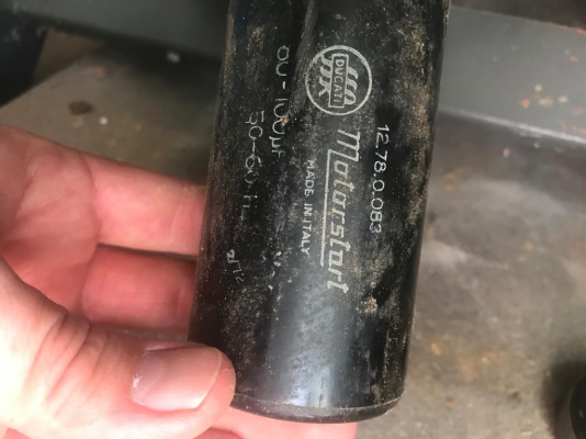

Op dat moment stopte de motor er mee. Ik heb dit eens eerder gehad, maar als ik dan op de oververhittingsknop druk dan springt de motor weer aan. Helaas ging dat deze keer niet zo. Via Paul van Marktplaats die Inca's opknapt kwam ik erachter dat het vaak aan de condensator ligt. Deze heb ik inmiddels vervnagen, maar nog steeds gaat de motor niet draaien. Ik hoor ook geen geluid oid uit de motor komen.

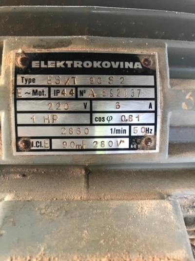

Aan een type plaatje kan je niet echt zien wat er stuk is. Geef even een totaalplaatje. Heb je het motortje geprobeerd zonder schakelaar er tussen? Want die kan ook stuk zijn. Is het een motortje met een startwikkeling? Als je motortje kapot is, zou ik hem vervangen door een motortje met wat meer vermogen. 700 watt lijkt me erg weinig om een beetje knap hardhout te kunnen zagen.

Is de start condensator een nieuwe of een gebruikte?

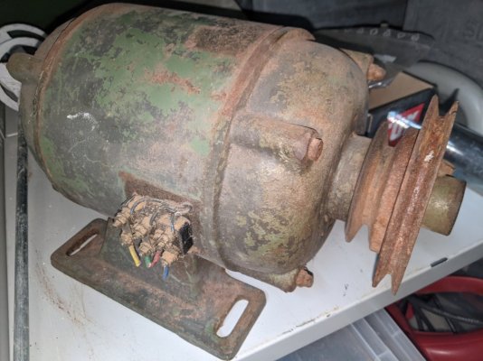

Ik heb hier nog een motor liggen van een Inca universal. Er staat helemaal niets op, geen typeplaatje oid. Als je dat wat lijkt, en je in de buurt van Nijmegen woont.. mag je hem zo meenemen.
Ik kan een foto maken morgen, als je wilt.

Ik ben al een tijdje niet meer op het forum geweest. Heb je een foto van het type plaatje van de motor? en benieuwd of deze krachtig genoeg is. Misschien kan zo de tafel weer aan de gang gaan.

Op die motor van mij staat niets meer.. Misschien weet iemand wat het is. Ik denk dat hij voor 380 is....

Die drie zwarte draden die de machine in gaan doet mij ook denken aan 380V/krachtstroom, wanneer tenminste aan de onderkant van het aansluitblok ook weer drie zwarte uit de motor komen.
