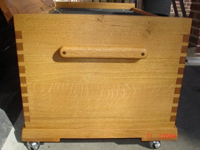

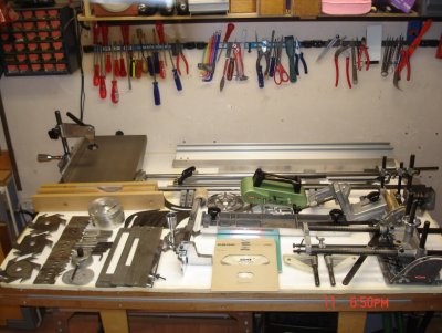

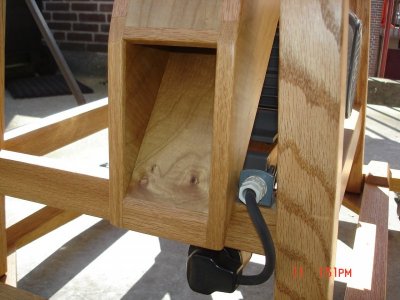

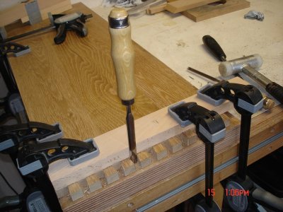

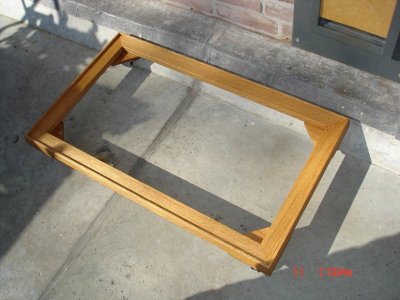

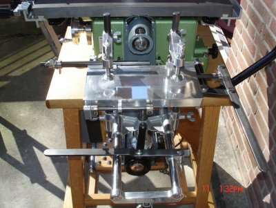

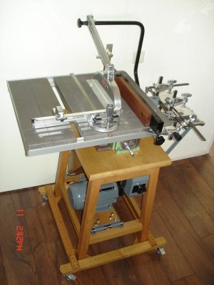

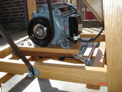

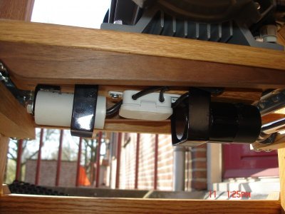

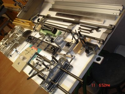

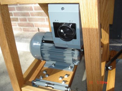

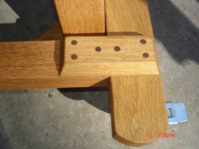

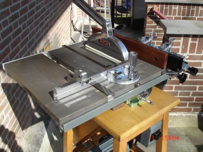

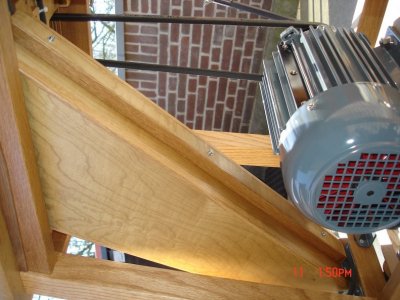

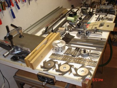

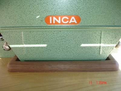

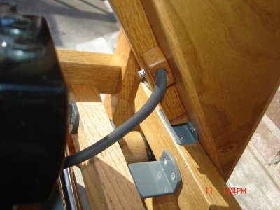

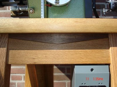

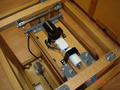

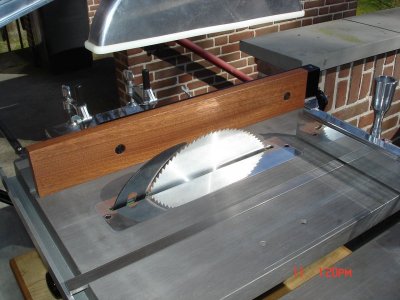

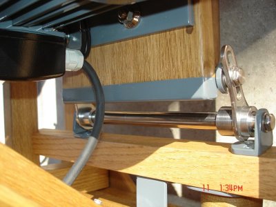

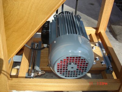

Na vele jaren opzoek naar goede Inca-major onderdelen en accessoires was het even geleden compleet,en toen ben ik gaan bouwen.De tafel is van eiken gemaakt het bovenblad is 36mm multiplex en het spanenafzuigkanaal is van 16mm.multiplex en beide zijn gefineerd met gerookt esdoorn.Wilde zomin mogelijk bedrading zien en dit is zoveel mogelijk weggewerkt de twee condensatoren zijn onder de motorplank gemonteerd.

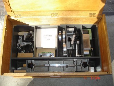

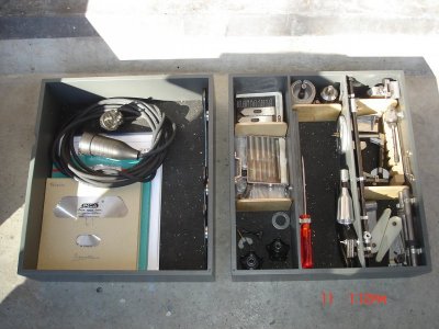

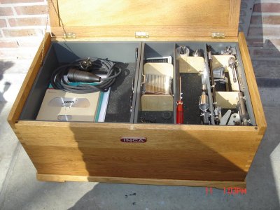

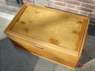

De accessoires-kist is ook van eiken,de zwaluwstaarten zijn uiteraard met de hand gemaakt.
Binnenkort een beschrijving van de bouw ben nu nog even druk met nieuwbouw van een Inca vlakschaaf-machine 343.132,de machines die ik bouw zijn gewoon inzetbaar maar ik zet dit weg voor mijn Inca verzameling.

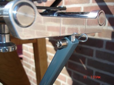

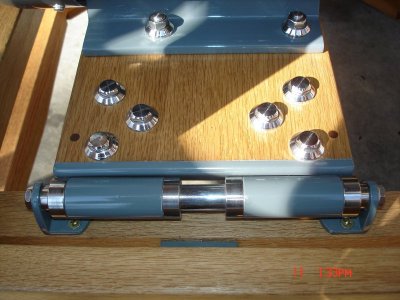

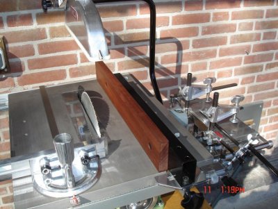

Prachtig werk. Vraagje: Viel me ook al op bij eerdere Inca's die je hebt gerestaureerd dat je de onderdelen zo enorm glanzend krijgt. Heb je hier een speciale methode voor?
peter vh
1 jun 2015
261
103
Bij deze machine is het licht over de polijstborstel geweest en daarna met de hand en Belgom gepoetstDSC00313.jpg

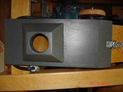

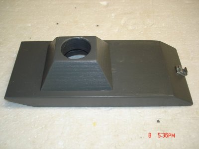

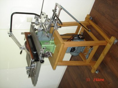

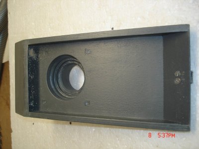

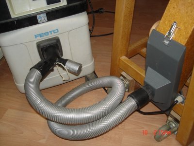

Het ziet er prachtig uit, alleen... Hoe sluit je hier je afzuiging op aan, stel dat je deze beauty ooit eens zou willen gebruiken om een stuk hout mee te zagen?
peter vh
1 jun 2015
261
103
Foto van een van mijn andere Majors moet dit nog maken voor bovenstaande machine,kan een Festool slang in en er zit een stopcontact onder het werkblad wat aangesloten is op de aan/uit schakelaar en dit werkt goed.
