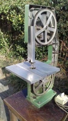

Hoi allen,
Sinds een week eigenaar van een INCA lintzaag. Model/type onbekend (verkoper meende Injecta). Mooie degelijke machine met een .37 kw motortje. Meteen maar twee linten bij Tuffsaws besteld (3/16" 6TPI en 1/2" 14TPI) want begreep dat dit de beste fabrikant is.
Nadat ik het nieuwe 3/16" lint bevestigd had en een stukje probeerde, viel het lint er af! Een harde knal en bij het openen van de kast zag ik dat het lint niet meer op de wielen lag maar er naast. Nadat ik het lint weer op de wielen had precies hetzelfde. Ik heb toen het 1/2" lint geprobeerd maar deze viel er ook weer af na een stukje zagen...
Doe ik iets fout? Zo ja, wat dan? Het blad moest volgens de verkoper met de tanden over het wiel hangen zodat de tanden niet op het rubber ligt maar er overheen, klopt dit? Overal op internet lees ik dat het blad gecentreerd op het wiel moet zitten?
Alvast bedankt,
AHK.

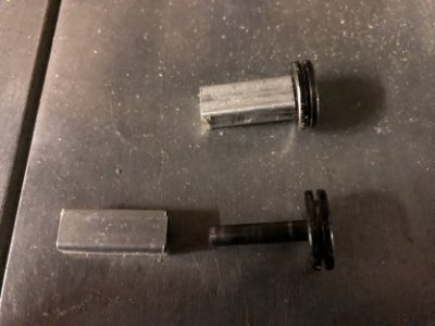

Zoals beloofd de foto’s van de geleider voor zeer smalle linten. Het is een as met een klein wieltje. In het wieltje zit een groef, waarin het zaaglint valt.
De as met het wiel komt in plaats van een van de stiften, maar ondersteunt niet van opzij, maar van achteren.

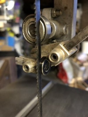

De volgende foto is meer van onder genomen, waardoor je beter ziet hoe het lint in de groef valt.
