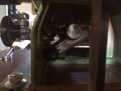

Onlangs een Inca machientje bemachtigd. Het is het model; Suva of Compact. Afijn. De machine ziet er goed uit en toen ik hem onlangs ging afstoffen/ schoonmaken, heb ik ook getracht de zaagblad- hoogteverstelling te gebruiken.
Ik heb de hendel omhoog gezet, en ben toen aan de knop gaan draaien, dit ging met kleine stukjes. Ook moest ik veel kracht zetten. Maargoed, alle begin gaat stroef! of wat was het gezegde?

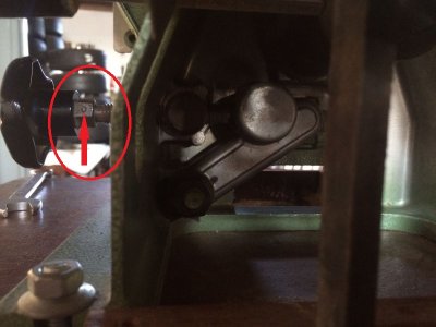

. Nouja, ik heb toen een steeksleuteltje op de knop gezet, om zo toch te kunnen draaien. Toen ben ik er ook achter gekomen dat de knop niet meer vast zat op pin/ schroefdraad of wat t ook is.
Mijn vraag aan jullie is: bekend probleem? Hoe krijg ik die knop weer vast? En hoe krijg ik het geheel weer goed gangbaar? Met wd40 of andere olie wordt afgeraden ivm zaagstof.
Ook heb ik een filmpje gehad van de compact van RMenkveld (mede forumlid). In dit filmpje was te zien dat als hij de hendel van zijn compact omhoog doet, de machine iets lijkt vrij te geven of los zet oid.
Alvast bedankt!
