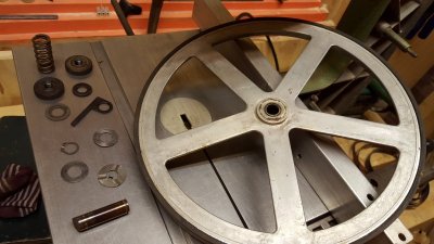

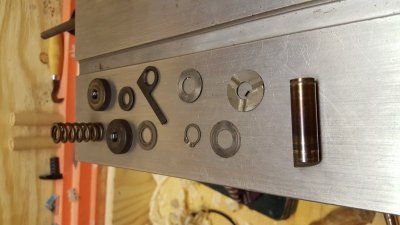

Hallo allemaal,
ik ben nieuw hier op het forum, maar geniet al enige tijd van al julle verhalen over verschillende onderwerpen. Ik heb onlangs een inca aangeschaft in redelijke staat, maar ik mis een paar onderdelen. Het bovenste wiel heeft de onderdelen om aan het achterste blok (technische term mij onbekend) bevestigd te worden, maar ik mis het blok en de bovenste knop voor de spanning. Zie ook bijgevoegde foto's. Waar kan ik deze onderdelen kopen? En welke onderdelen heb ik precies nodig, want ik heb het idee dat ik een aantal kleine bevestigingsmiddelen mis.
Alvast dank voor de reacties.
Groet
Sebastian
Ps: hoop dat de foto's goed te zien zijn.

Oei, dat blok dat je nodig hebt is niet goedkoop. Heb je deze zaag onlangs op BVA-auctions in Deventer gekocht?
De naam ervan is Spanschlitten LP A1 05 05, artikelnr. 5.186.0300 met een prijs van CHF 197 excl. BTW en excl. verzendkosten.
Onderdelen zijn te koop bij www.doebeli.ch
Op de website staan ook gebruiksaanwijzingen en onderdelenlijsten te downloaden. In de gebruiksaanwijzing staat een explosietekening met alle onderdelennummers.
De bovenste knop heb je waarschijnlijk niet nodig. Als het goed is past een inbussleutel in de metalen cilinder die op de foto staat. Zo niet ben je nog meer kwijt.

Hallo Pieter,
Bedankt voor de snelle reactie. Ik heb deze inderdaad via BVA gekocht. Uiteraard direct een klacht ingediend, maar ik wil de machine wel graag houden. Ik was al bang dat het een duur onderdeel zou worden.
De metalen cilinder heeft geen ingang maar is solide. Is doebeli de enige plek waar je onderdelen kan krijgen?
