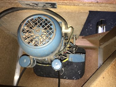

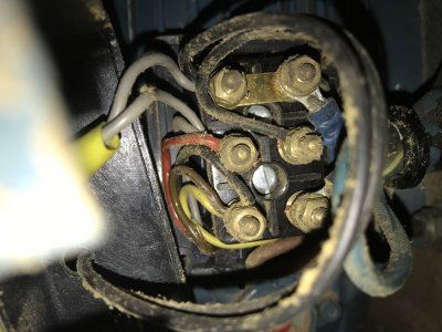

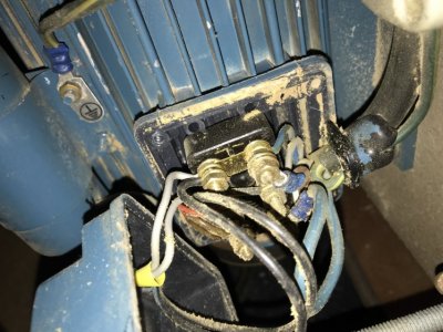

Ik heb deze klus even uitgesteld maar ben net op zoek gegaan naar de oorzaak van het niet-meer-werken. Helaas zie ik nu dingen die ik nooit eerder heb gezien en waarbij ik wat hulp kan gebruiken...
Ik heb de riem losgemaakt om te kijken of de motor misschien onbelast wel zou draaien. Helaas; er gebeurt helemaal niets. Geen geluid, geen klikje, niets. Toen de stekker er weer uit en het kapje van de aansluiting van de stroomkabel er vanaf gehaald, om daar met de spanningzoeker te kijken of er sowieso wel stroom terecht komt. Toen stuitte ik op het onderstaande, zie foto's; veel meer aansluitingen dan ik had verwacht. Overigens mat ik tussen meerdere van deze aansluitpunten wel stroom, dus de aan/uit-schakelaar die daarvoor zit, die doet het gewoon.
Mijn vragen:
- wat nu?
- waar zit de condensator en hoe meet ik of die kapot is? Zijn dat die ronde cilindertjes bovenop de motor, waar ook stroomdraden naar toe lopen vanaf dat aansluitkastje?
- en waar ga ik naartoe als ik er niet uit kom? Ik kan de motor uit de tafel halen en door iemand laten controleren, maar bij wie kan ik terecht; op welk soort bedrijf zoek ik?

Bromt de motor ook als deze loopt?
Een van de twee condensatoren is zeer waarschijnlijk kapot
Edit: dat rode knopje is dus de thermische beveiliging.

Dat klinkt idd als een overleden condensator. Die twee pijpjes zijn de condensators (of ze zitten er in). Ik weet niet hoe het schema van deze motor er uit ziet (ik gok dat dit een Compact is die zonder motor is geleverd, en waar een gebruiker dus zelf een motor onder heeft gehangen), maar ik neem aan dat de ene de startcondensator is en de andere de 'werkcondensator'. Beide vervangen kan iig geen kwaad, en zou niet heel veel moeten hoeven kosten. De specs van de condensators zouden er op moeten staan.
