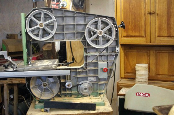

Ik heb een Inca 500 lintzaag waarvan het lint veel te ver naar achteren gaat totdat het door het frame wordt tegengehouden.
Hoe en waar kan ik het afstellen?

Het buitenste wiel (waarmee je het lint ook spant) kan je kantelen door de knop achterop de machine. Draai eerst met de hand het lint rond tot hij netjes loopt voor je hem aan zet want dan kan het wel eens te snel gaan..
hierbij blz. 15 van de gebruiksaanwijzing
