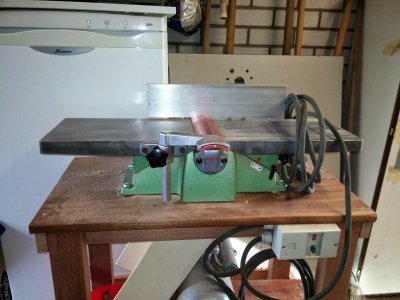

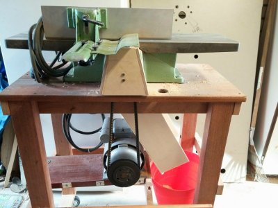

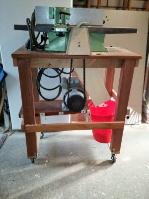

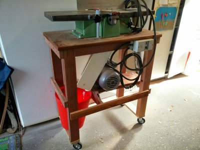

Inca 410 schaafbank met vandikte deel.
Ongeveer een maandje geleden gekocht via Marktplaats. Ik heb er zelf een tafeltje voor gemaakt en een motor bij gekocht (1,1kW, 2880tpm).
Pulley gekocht en bijpassende snaar. De pulley-verhouding is zo gekozen dat de as iets meer dan 6000tpm maakt. O Peatey heeft me op afstand geholpen met verschillende zaken.
Ten slotte de messen laten slijpen en een extra paartje laten maken in Kampen.
Hij schaaft netjes vlak. Ook het vandikte deel werkt prima (staat niet op de foto merk ik nu). Tussen links en rechts zit 0.2mm verschil, maar dat kan ik nog wel bijstellen denk ik.
Mijn eerste vlakbank! Ik ben er erg blij mee.
