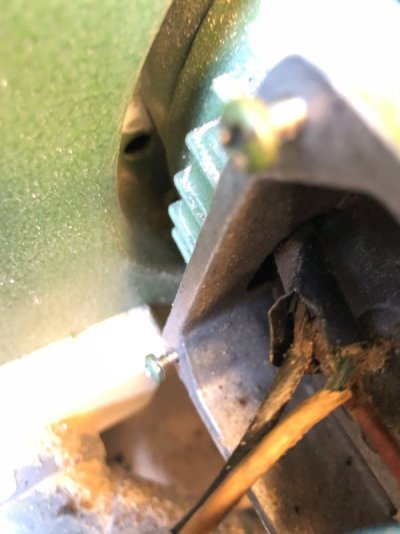

Mijn lintzaag heeft het begeven, door oude bedrading is er kortsluiting ontstaan in de ruimte achter de schakelaar.
De draden die naar de condensator lopen zijn op het punt waar ze naar buiten lopen gestript geraakt.
Na verdere inspectie zie ik dat alle bedrading erg oud is, ook de draden die van de motor af komen zijn kapot en ze zijn te kort om nog iets aan te solderen (zie foto), deze zouden dus ook vervangen moeten worden.

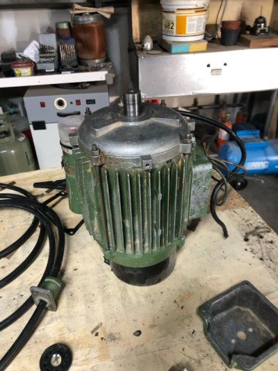

Inmiddels twee keer bij Chevy langs geweest en de lintzaag doet het weer.
De bedrading was zo oud dat die tussen je vingers verkruimelde, die is nu helemaal vervangen.
Omdat die zo oud was moest die echt helemaal vervangen worden wat betekend, de motor open en nieuwe draden solderen aan de uiteinden van de koperen wikkels.
Ik zal hieronder een korte beschrijving neerzetten van wat Chevy gedaan heeft misschien heeft iemand anders er wat aan in de toekomst.

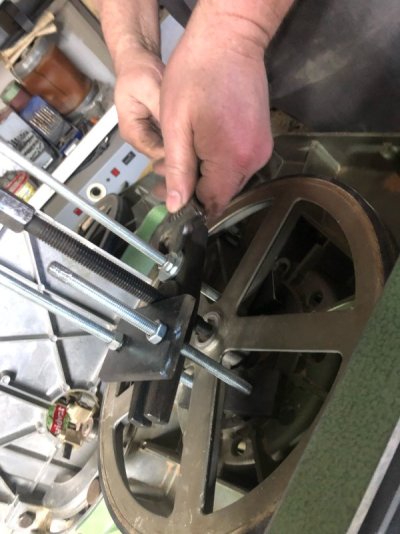

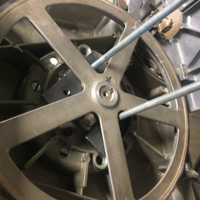

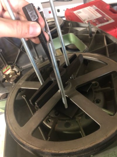

Om de motor open te krijgen en goed aan te kunnen werken moest die uit de zaag gehaald worden.
Door de 5 spaken van het wiel paste een poelietrekker met 2 of 3 armen niet dus wat hulpstukken gemaakt om 'm toch eraf te krijgen. Wiel zit ook vast met een borgschroef.

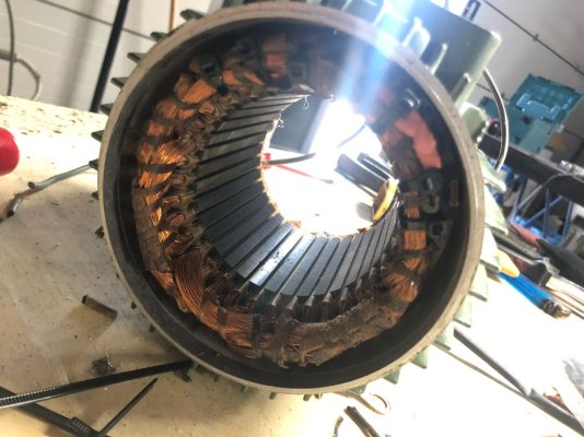

De motor was zo open door hem op te pakken en op de as op de tafel te laten 'vallen'.

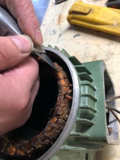

De uiteinden van de draden zitten met bandjes tegen de koper wikkelingen aangetrokken die moesten worden los gesneden zodat de oude draden helemaal verwijderd konden worden.
Vervolgens de nieuwe draad aan de uiteinden gesoldeerd en de draden met tie wraps weer vastgezet aan de spoelen om te zorgen dat ze niet gaan trillen.
Alles zit weer veel netter en solide in elkaar dan voorheen.
De schakelaar begaf het ook nog aan het einde dus die is ook vervangen.
Super leerzaam en tof dat Chevy dit voor mn neus inklaar heeft gedraaid!
