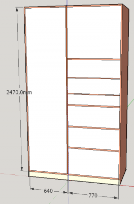

Hallo ,
Mijn vrouw vond het nog eens tijd dat ik begon te klussen, een muurkast moest er komen.
Nu wil zij het in massief hout (word voorzien van een kleurtje)en ik zie het meer zitten in Mdf.
Ze moet er zo uitzien verticale planken of in gefreesde lijnen.
Ik hoor graag jullie mening!

Massief of MDF is vooral een kwestie van smaak. MDF werkt minder en is goed af te werken, massief hout heeft meer karakter.
Een paar opmerkingen over het ontwerp:
- ik zou de plint terugzetten, dat voorkomt schade aan kast en tenen
- de ladeverdeling lijkt erg onrustig, van beneden naar boven minderend en dan weer onregelmatig toenemend
- bij een hoogte van 247 en een ongeveer vierkant deurtje rechtsboven komt de hoogste lade tot ca. 170, voor de meeste mensen veel te hoog. De praktische bovengrens ligt ergens rond borsthoogte.

Plinten: ok daar hou ik rekening mee.
Wat de onrustige verdeling betreft is de indeling volgen het geen er moet inkomen(opdracht baas)
De tekening is niet de werkelijkheid ik moet de lades maken volgens inhoud en dan wat er overblijft word kast.

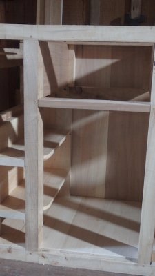

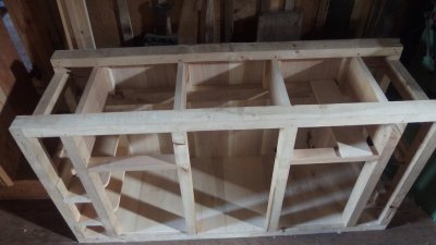

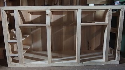

Ik zet het hier op alleen omdat je ziet bijna geen voorbeeld op deze website van een kast zonder kunststof, met andere worden mdf, mulitplex en de andere op hout gebaseerde vervaardigd plaatmateriaal gemakt en omdat ik ben hiermee nu bezig, gister alle la onderdelen op maat gemaakt.P7010636.jpgP7010638 (1).jpgP7010639 (1).jpg
En om te bevestigen wat Fons hierboven constateerde nl dat het veel leuker werk is met massief hout.

Aha een een tweetje met Fons! De verbindingen heb je die met pen en gat gemaakt? Gebruik je daar een mal voor of zo uit de " hand".
Pen en gaat verbindingen MET WINKELHAAK EN KRUISHOUT AFGETEKEND OP DE STANDAARD WIJS. MET DE LANGAATBOOR EN DAARNA MET EEN BEITEL UITGESTOKEN. PENNEN MET DE HAND GEZAAGDE en met beitel gehaakt in het geval van de dubbel pennen, toog GAATEN MET DE BOOROMSLAG geboord in elkaar gezet en getoogd. Leuk was het maken van achterschot en bodem met veer en groef met veer en groef schaven.
