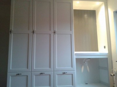

Hallo brugzezot,
Een kast als op de foto is goed te maken met mdf. Zelf heb ik een soortgelijke kast gemaakt maar dan ook met ingebouwde wasbak.
voor ideeen zijn wij bij ikea geweest. wij hebben ongeveer 500 euro aan de kast uitgegeven inclusief kraan wasbak en verlichting.
Het meeste werk zat in het verven van de kast.
foto is niet heel duidelijk maar wil morgen best meer foto's maken

Hallo,
Ik heb de kast op de foto op de volgende manier gebouwd:
Een rechthoekig frame gemaakt met balkjes, dit frame heb ik waterpas gemonteerd.
De bodem en het bovenkant van de kast gezaagd bijvoorbeeld 180x60cm.
De zijkanten en midden stijlen gezaagd 230x60cm.
Je kan nu een rechthoek maken en met de tacker in elkaar schieten.
ik heb zelf een 9mm mdf plaat gebruikt als achterwand ik heb om de 8cm een 2mm diep groefje gezaagd met een intervalzaag, zodat het schrootjes lijken. de achterwand kun je met de tacker vast schieten.
Het geheel kun je nu op het bodemframe zetten op de bovenkant van de kast heb ik kleine hoekijzers aan de wand geschroefd. Hierdoor hoef je niet de hele achterwand waterpas te maken Nu kun je een mdf plint op maat zagen, en op de voorkant van het bodemframe en de kopse kant van de bodem van de kast monteren.
om de ruimte tussen plafon en bovenkant kast af te werken een sierplintje op de kopse kant van de bovenkant monteren.
Voor de planken heb ik gebruik gemaakt van verstelbare houten plankdragers zodat je altijd de indeling kan veranderen
Nu kun je de deuren zagen ik heb zelf 18mm mdf gebruikt de panelen er uitgezaagd sponning en randjes gefreest en 6mm panelen in de uitgezaagde vakken gelijmd waardoor de deur licht is. ik heb bij de bouwmarkt keukenkast schanieren gehaald werkt perfect
dit is maar een van de vele manieren om een kast te bouwen ik zou zeggen neem het allemaal mee en behoudt het goede
