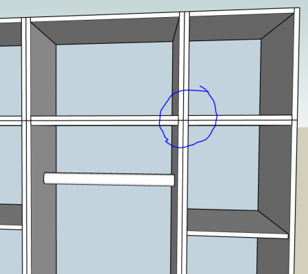

- Wanneer maak je een sokkel en wanneer van die verstelbare poten onder de kasten? Ik kwam al een post met video tegen over het maken van een sokkel, en neig hier ook naar.
- Alles wat ik tegenkom zijn dit soort kasten in dubbele panelen uitgevoerd, is dat DE manier?
    30,1 KB · Weergaven: 4

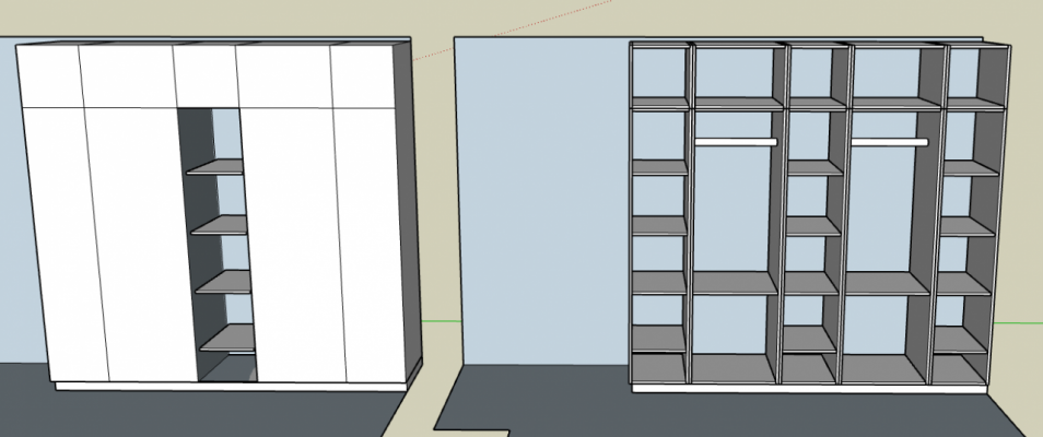

Ontwerp 1: 400, 600, 400 (open), 600, 400
Optie 1: Elk kastdeel apart voorbereiden met lamello’s en thuis in elkaar lijmen. Dan krijg ik 10 losse delen (in kleurtjes om aan te geven wat ik bedoel) waarvan de grootste 1850x600x550 is, dit moet ik nog wel de trap op zien te krijgen (moet ik nog even testen of dat lukt).

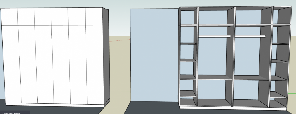

Ontwerp 2: 400, 800, 800, 400. Met voor de 800 delen een dubbel deur zodat het 6 gelijke deuren zijn
Het grootste deel is 1850x800x550, dit krijg ik sowieso niet als geheel de trap op dus dan valt optie 1 af en blijven 2 en 3 over.

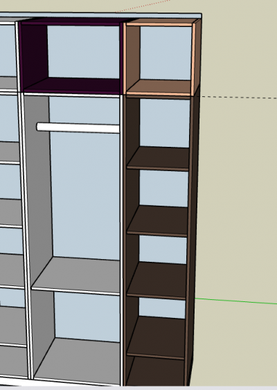

Bij ontwerp 2 twijfel ik ook over de 800mm plank breedte, bij de bovenste zal het wel goed gaan omdat ik er daar dan 2 aan elkaar vast schroef (bovenste en onderste deel). Dan is er alleen nog 1 brede plank over, tussen het hang en lade gedeelte. Ik heb zelf een kast van ikea, ook met 800mm overspanning en daar gaat het goed, maar dit is gelamineerd spaanplaat
het is niet DE manier, maar wel vanuit praktisch oogpunt de meest toegepaste
het voordeel hieraan is dat je met modules kan werken die in praktijk niets met mekaar te maken hebben
maw je maakt elk deel op zich, kan het als test in mekaar zetten + kan het apart plaatsen
bovendien zie je dan de schroeven in de leggers niet

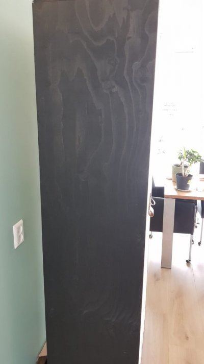

Deuren geschilderd maar wel met de houtnerf zichtbaar
ben benieuwd waar het evenwichtspunt tussen schilderen & houtnerf zichtbaar blijven, gaat liggen
plaatmateriaal wordt verondersteld redelijk glad te zijn
ik verwacht dat je na de 1ste laag verf zal moeten (glad)schuren om de rechtgekomen vezels weg te krijgen
Ik heb het met fins vuren underlayment met zwart gedaan, 1 laagje en dit vonden ze heel gaaf, omdat je daar wel echt de nerf doorheen ziet. Het is nu wat te donker maar ik zal er morgen eens een foto van maken

Helemaal eens, het wordt waarschijnlijk fins vuren underlayment of populieren multiplex. Ik verwacht een plaat of 8/9 nodig te hebben. Dat zou in berken multiplex wel heel duur aan materiaal alleen al worden.
De bovenste plank maak ik me niet zo'n zorgen over omdat die dubbel is en aan elkaar komt met schroeven. Het is meer de plaat tussen het hanggedeelte en de lades, dus daar komt waarschijnlijk niet eens gewicht op te staan. Moet dat dan goed gaan? Of nog onderop 2 stroken lijmen oid?
het is mogelijk dat we het woord 'verf' anders begrijpen
als je over 1 laag spreekt, dan denk ik eerder aan een kleurende afwerking, die weinig dekt
bij verven denk ik aan een grondlaag, opschuren + minstens 2 afwerklagen, waardoor de nerven deels of helemaal onzichtbaar worden
dit is mij niet volledig duidelijk
je hebt vragen bij een plaat waar geen gewicht op komt . . .

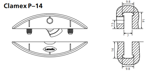

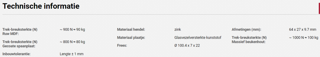

heeft Zeta naast klemmen óók een dragende werking ??
je slaat de nagel op de kop !
eerst iets meer details over de zeta
die freest maanvormige sleuven zoals een lamello met op de buitenrand/kop een verbreding waarachter de koekjesachtige verbindingen haken
1 van de mogelijke verbindingen is de clamex
voor zover mij bekend is dat de beste omdat je daarmee de hoogste samentrekkingskracht kan zetten
binnen de clamex heb je ondertypes
meestal gebruik ik de P14
volgens de info van lamello heeft die een trek- & breuksterkte van 80 kg
alle clamexen zijn uit stevig materiaal gemaakt
toen ik mijn eerste platenkasten in mekaar zette had ik twijfels over de stevigheid van de P14 bij horizontale verbinding + vertikale belasting, dus zoals bij leggers tussen staanders
ondertussen heb ik reeds een 500-tal P14's geplaatst
nog geen enkel probleem gehad
per diepte van 20 mm zet ik er 1tje, dus bij 600 mm zijn dat er 3
wordt de legger extra belast, dan zet ik er meer
het tikt wel aan, want 1 €/stuk
dus een module kost me aan P14's dikwijls even veel als het plaatmateriaal
bij zware belasting zoals een oven of een wasmachine zet ik vanuit de buitenkant van de module bijkomend schroeven
je brengt mij op het idee om een proefverbinding te maken, stelselmatig meer en meer gewicht op de legger te zetten tot ofwel de legger of de P14's het begeven
bij 100 kg zal ik wel stoppen
uiteraard is de belasting bij een wasmachine door de trillingen anders
dus toch schroeven
ik zou er ook een schokopvangende mat onder leggen
Ja inderdaad 1 laag, dat je dit idee krijgt
ik schreef hier over verbindingen met minifix, domino of zeta die de wanden tegen de leggers trekken
'buitenkant' is hier dus niet van toepassingdaarbij heb je altijd een gat in de leggers
tenzij je zou schroeven, maar dan heb je in principe geen systeem om wanden en leggers samen te trekken nodig
Dan maak ik hier waarschijnlijk een denkfout in, ik dacht dat ik dan het gaatje aan de bovenkant van de bovenste horizontale plank kon positioneren en aan de onderkant van de onderste horizontale plank.
waar zie je die prijzen
berk mpx b/bb lijkt mij best betaalbaar
Ik bestelde tot nu toe hier naar tevredenheid mijn fins vuren, daar scheelt het tussen populier en berken meer dan factor 2. Jouw link is voor berken dan een stuk betaalbaarder, ik zal ze de opties en prijsverschillen gewoon eens voorleggen. Hoe ik het tot nu toe begrijp is berken: stabieler, meer lagen opgebouwd, harder. tov populier. Als ik dan naar het prijsverschil op 9 platen kijk, is dat ongeveer 350,-, die keuze laat ik aan de buren.
Er hoeft toch niet perse een belasting op plaat materiaal te komen om het te laten doorzakken? Zo niet, dan is er inderdaad geen probleem :)

@Bosquet zeker beter laat dan nooit en ik waardeer alle adviezen! Nu heb ik wel besloten voor de Lamello p2 te gaan dus daar ga ik de opbouw mee maken, omdat ik ook eerder hier en uit filmpjes begrijp dat dit voldoende sterk is.
@ZotVanHout, ben benieuwd naar de test! En ja qua kosten, misschien dat ik het bovenste deel met gewone lamello's in elkaar zet, die zijn prima de trap op te tillen. En dan het onderste deel met clamex p14, komt op 60,- qua kosten. Ik denk dat ik voor de kast totaal rond 1000,- aan materiaal kosten kom (platen, scharnieren, paar lades) ga komen dus dat valt dan nog wel mee.
