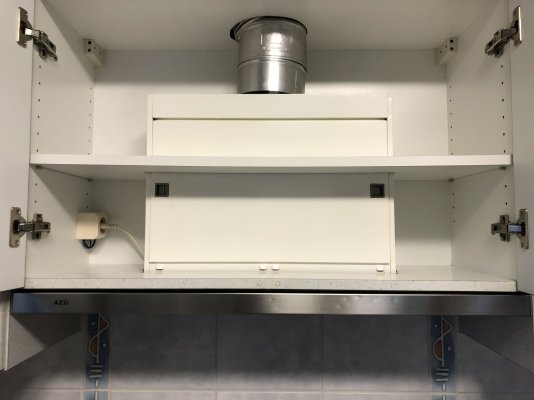

Goeiemorgen,
Er werd me gevraagd om een nieuwe dampkap te plaatsen in een bestaande keuken. De keuken werd in een ver verleden op maat gemaakt.
De dampkap (AEG 7509D) zit 'ingebouwd' in het bovenkastje. Zowel dampkap als bovenkast zijn 90cm breed.
De dampkap hangt met een soort van "clips" in de bodem van het bovenkastje.
Ik vind echter geen nieuw model meer dat op deze wijze gemonteerd wordt. De huidige dampkappen op dit principe "hangen" allemaal aan de zijkanten van het corpus.
Ik vrees dat er niets anders op zit dan het bovenkastje te verbouwen, tenzij iemand raad weet (of de gouden tip naar de te gebruiken dampkap)?
Alvast bedankt :)

er is veel kans dat minstens novy aan deze eisen voldoet (zie uitsnede hier onder)
de dampkap van 90 cm breed komt onder de hangkast
ze hangt niet met clipjes vast, maar wel aan de motor die er bovenop staat
die hangt op zijn beurt met 2 ogen aan de muur
de diepte van de dampkap zou nog een probleem kunnen zijn
is de bovenkast dieper dan de dampkap, dan kan je de spleet aan de achterzijde opvullen

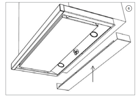

Als het een vlakschermkap is, kan je hem gewoon aan de onderkant van de kast schroeven. Je moet alleen zorgen dat de schroefkoppen niet zo ver uitsteken dat het schuifgedeelte ze raakt. 8 rvs schroeven langs de rand en hij blijft prima hangen. Je kan ook in het midden het motorhuis met een hoeklijntje aan de kastbodem schroeven.

Ik heb zojuist een afzuigkap gemonteerd met losse schouw erom heen. Dit betreft een Siemens LB78574 van 70 cm breed.
Deze wordt gemonteerd met 2 clips aan de zijkant, van onderaf. Kan vanaf maandag wel wat foto's maken.
