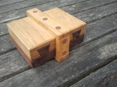

Ik heb een simpele puzzel bedacht die ik graag met de rest van het forum wil delen :eek: Hij kan alleen geopend kan worden als deze op de juiste manier wordt bewogen en in de juiste positie. De puzzel heeft zijn naam te danken aan het feit dat er een 50 cent muntje in het "mechaniek" verstopt zit. Het geheel wordt bij elkaar gehouden door sterke neodymium magneten, zodat het lijkt alsof er niks kan schuiven.
Iets waar ik geen rekening mee gehouden heb is dat de puzzel erg slijt bij iedere keer openen. Het muntje is te hard in vergelijking met het eiken (helaas pindakaas). Voor mensen die geen/minder ruimtelijk ingesteld zijn bleek dit nog een aardig lastige puzzel te zijn.... iets wat ik niet had verwacht :rolleyes:
De oplossing:
In de lengterichting van de zwaluwstaart de delen van elkaar af duwen, wanneer het donkere stuk beneden is! Het eerste stukje schuiven gaat lastig door de sterke magneten.
De munt vergrendeld de puzzel doordat hij naar de andere kant valt als de puzzel wordt omgedraaid. In het donkere stuk zit een aluminium pen gedrukt, die het schuiven van de puzzel verhinderd. Ik heb voor aluminium gekozen omdat een houten pen te snel slijt en het moest een niet-magnetisch materiaal zijn vanwege de magneten.

Wel erg leuk gemaakt je zou het magneetje ook nog kunnen verstoppen door deze in te boren vanaf de andere kant daar waar het latje overheen zit.
Hoi rjmulder,
Dat was wel een goed idee geweest inderdaad! :D niet aan gedacht..

Ik heb weer even een schetsje in paint gemaakt met kleurtjes!!! ;):p:rolleyes:
Maargoed, de aluminium pen zit vast gelijmd in het hout en kan niet bewegen. De munt zorgt daartegen voor de vergrendeling. De munt is net zo hoog dat hij in het ondiepe gat kan liggen (blauw) en de puzzel kan schuiven. Als de munt naar de andere kant van de puzzel valt wordt het pad van de aluminium pen geblokkeerd door de munt (de aluminium pen is paars, het pad oranje). De magneten in het mechaniek zorgen er enkel voor dat hij wat moeilijker uit elkaar gaat en om alles soepel te laten sluiten.
