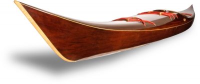

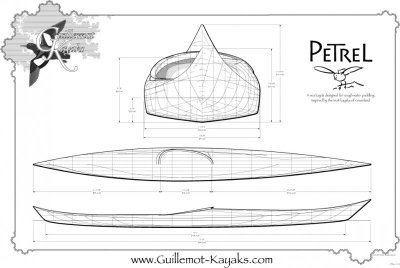

Anyway, na het bekijken van veel ontwerpen en details is de keuze gevallen op een Guillemot Petrel, ontworpen door Nick Shade:
Het is een winterproject, maar er staat geen tijdsdruk achter. Het kan dus perfect zijn dat het meer dan 1 winter zal duren. De kayak zal opgebouwd worden dmv lattenbouwmethode, waarbij ik hoogst waarschijnlijk niet zal werken met hol/bol latten.

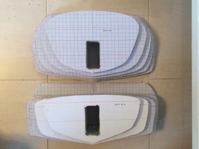

Ik ben niet van de plannen gestart, maar wel van de offset maten. Eerste stap is deze dus aftekenen op inchpapier, en dan alle mallen uit te zagen.

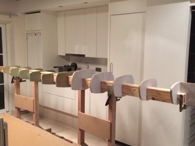

Ondertussen ook de "strongback" verlijmd, de mallen mooi uitgefreesd en alle mallen met afstandshouders geplaatst:
Dit is de status tot nu toe. Volgende werk is de boeg en de spiegel mooi inpassen op de strongback.

Heel vernuftig, een koker als strongback. Dat was ik nog niet tegengekomen. Heeft dit uit zichzelf genoeg weerstand tegen buigen of heb je hem aan de vloer vastgemaakt?

Dit kan een prachtig project worden! Kijk al uit naar de volgende aflevering. Waarom kies je niet voor hol/bol latten bij de bouw? Wat is het streefgewicht van deze mooie kano? Een Riva is ook prachtig, maar er moeten van die dikke brandstofslurpers in. Deze kano heeft alleen elleboog smeer nodig ;).

de koker als strongback is voldoende sterk hoor. Die is opgebouwd uit 4*12 mm multiplex, en wordt ook vier keer ondersteund. Doorbuiging is minimaal. De bouwmethode neem ik ook over van het boek building strip-planked boats (ook van Nick Shade). De plannen voor de kayak komen ook uit dit boek, aangevuld met de correcties die online staan (en nog wat extra correcties). Streefgewicht is +- 20 kg.
De reden dat ik niet voor hol/bol (of bead & cove) bouwmethode ga is omdat ik van mening ben dat het makkelijker is met rechthoekige latjes dan met "niet 100% perfect gefreesde hol/bol latten". Zo heb ik ook een heel project de tijd om mijn handschaaf kennis bij te schaven :D
