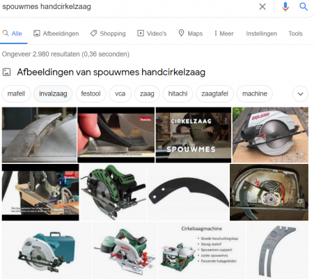

Dank voor de tips. Invalzaag heb ik inmiddels kunnen uitvinden, maar wat is een spouwmes? Is er ergens op dit forum een soort woordenboek met al die moeilijke vaktermen? :)
een spouwmes is een mes dat in de spouw (gleuf) komt die je zaagblad gemaakt heeft
het staat zowel op tafel- als handcirkelzagen
het gebeurt dat door het zagen in het hout spanningen vrij komen die het gezaagde deel dichttrekken
daardoor knelt het op het zaagblad, wat verschroeingen geeft + het zaagblad afremt
het spouwmes vangt die knelling op
rechtsboven op dit forum staat de zoekfunktie
veel termen kan je ook op het internet vinden
een houtwoordenboek bestaat bij mijn weten niet
over houtbewerking bestaan wel boeken

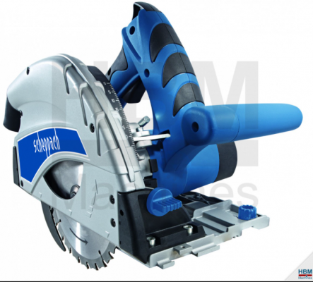

aan 149,99 btw in vind ik de scheppach mét spouwmes
@Ben Boon het spouwmes is de donkere tong achter het zaagblad
scheppach is een redelijke machine, maar niet echt de top

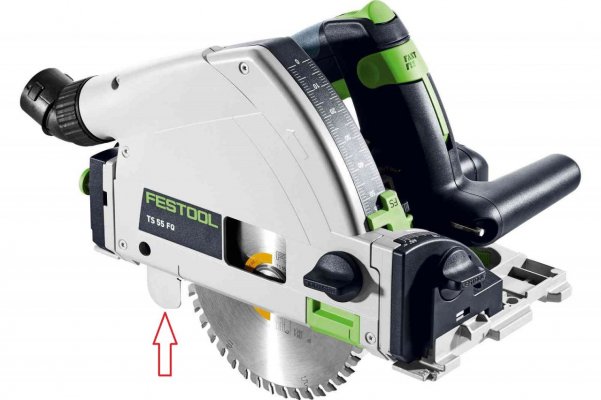

De Festool TS55 heeft wel een (meeverend) spouwmes. Zo staat die tenminste beschreven: hier
Niet dat Ben daarom meteen maar een Festool moet aanschaffen. Ik heb zelf ook de eerder genoemde Scheppach, en ben daar heel tevreden over. Natuurlijk zal hij het niet halen bij de Festool (o.a. misschien wat moeilijker in te stellen), maar voor incidenteel zaagwerk is deze goed genoeg.
Ik zou zelf in ieder geval altijd een zaag met spouwmes willen hebben. Als er spanning in het hout zit, en dat gaat klemmen, kunnen de gevolgen groot zijn.
Bij het invallen heb ik eerlijk gezegd nog niet gemerkt dat hij echt in de weg zit.
Edit: nu werd ik zelf ook wel nieuwschierig. Bij de Scheppach kan je het spouwmes ook wegklappen. Als je erop drukt veert het naar achter/boven weg (en komt het weer naar beneden als de druk wegvalt, dus er een paar cm zaagsnede is)
Bekijk bijlage 99630
De kogel is door de kerk. Ik heb ook een PL55 besteld.

Ik kan bevestigen dat een TS55 een spouwmes heeft. Zowel de oude (de mijne is uit 2005) als het huidige model.
Dat spouwmes zit inderdaad een beetje in de weg bij "invallen" (= midden in een plaat beginnen met zagen ipv aan de rand; bijvoorbeeld om een gat uit te zagen). Omdat het verend is gemonteerd bij de TS55 heb je er niet heel veel last van. Ik begin altijd een paar cm vanaf de uiterste maat, maar wel zo dat het spouwmes nog op het niet verzaagde deel blijft staan. Vervolgens zaag ik een stukje achteruit tot in de beoogde hoek en daarna vooruit. Het spouwmes zakt dan vanzelf in zaagsnede.
NB: zoals hierboven al genoemd, is het spouwmes bedoelt op spanning in het hout op te vangen en de zaagsnede "open te laten staan" zodat het zaagblad niet beklemd raakt. Bij een invalzaagsnede is dat niet aan de orde, omdat je het hout niet volledig doorzaagt.
Ergo: als een invalzaag alleen gebruikt wordt voor invalzaagsnedes, dan is een spouwmes inderdaad overbodig. Ik vermoed echter dat een invalzaag in 99% van de gevallen voor reguliere snedes gebruikt wordt (opdelen) en dan draagt zowel de invalfuncties als het spouwmes bij aan de veiligheid van de machine.
