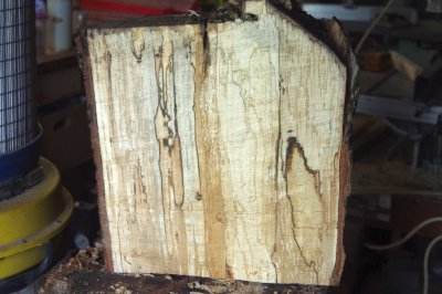

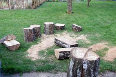

Ik zag een aantal dagen geleden berken stammen in een wei liggen met groei van paddenstoelen erop.
Daar had ik wel belangstelling voor.
Afgelopen zaterdagmiddag ernaar toe en met de man gesproken.
Ik kreeg 2 stammen berk mee en zonder te vragen kreeg ik ook een essen stam mee, met de boodschap, als je meer wil, kom maar.
Het dunste stuk is 40cm doorsnee en de essen stam is een stuk dikker en naar schatting300cm lang
Ik heb een schaal die ik in het verleden gemaakt had achtergelaten, hij en zijn vrouw waren er blij mee.
Wat de essen stam betreft, weet ik nog niet wat ik ermee doe, onder de heg gooien en wachten tot er slaap inzit of direct verwerken.
Het hout is luchtdroog.

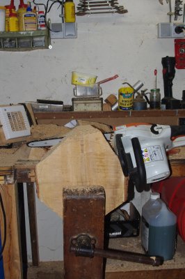

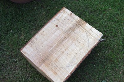

Hier teken ik een cirkel af, zodat ik met de kettingzaag de hoeken eraf kan zagen.

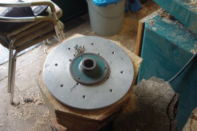

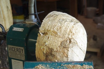

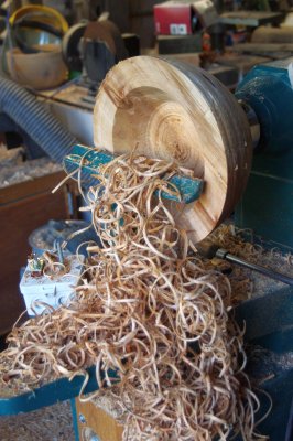

Ik heb gisteren 2 blokken in de bankschroef met de kettingzaag grof rondgezaagt.
Een grote metalen plaat erop geschroefd en dat op de draaibank gemonteerd.
Doorsnede 30cm

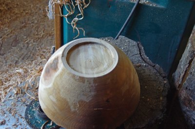

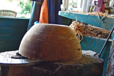

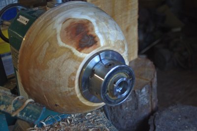

Rond en in vorm draaien en er gelijk een kamer inmaken zodat de vierklauw erin past.
Ik kan hem dan omdraaien en uithollen.

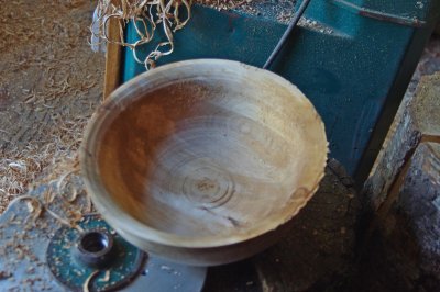

Het uithollen met de schalenguts.

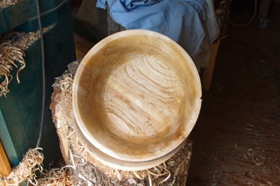

2 stukken gaan naar het brandhout, of er moet iemand zijn die het ook wil proberen.
Probleem, hout is te ver weg gerot, heb het nog geprobeerd.
Voor de liefhebber is het zo op te halen.
