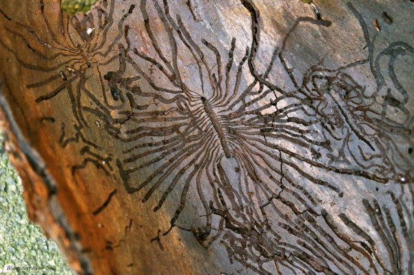

Weet iemand of het verstandig is om de iep te ontschorsen, dit in verband met de iepenziekte.
JMe
25 mrt 2017
192
113
Sinds 1977 geldt in Nederland het Besluit bestrijding iepziekte. Een zieke boom is niet te redden. Aangetaste bomen moeten worden gekapt, geschild en de restanten moeten worden verbrand. Dit moet worden gedaan omdat kevers zelfs in dood hout hun eitjes leggen.
Volgens mij moeten gezonde iepen geschild of gewaterd worden. Deze informatie heb ik van een boomrooierij

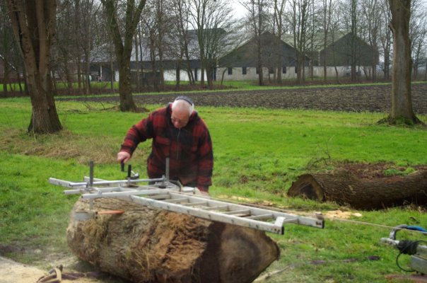

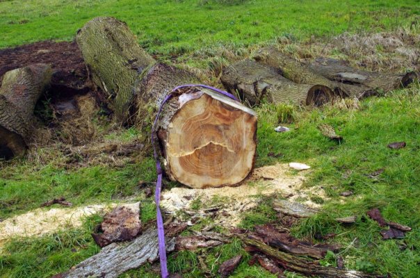

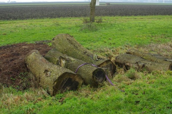

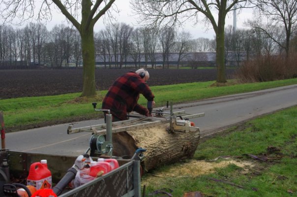

De iepen stam opgehaald, die ik op het oog had, vanaf een foto, was te groot.
De man had er nog meer liggen, uiteindelijk werd het er één van 4m lang en 70 tot 80cm doorsnee.

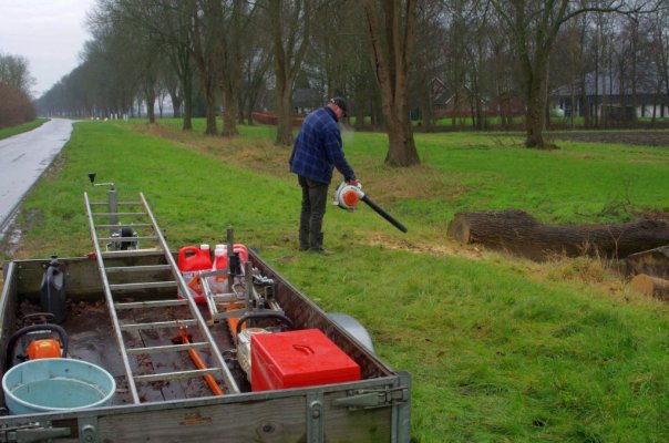

Toevallig kwam er een man langs met een machine met een grijper, die heeft de stam uit de greppel getrokken en zo in de berm gelegd dat we fatsoenlijk konden werken.
De stam in 2 stukken van 2m gezaagd, het dunste stuk konden we net aan op de wagen tillen.

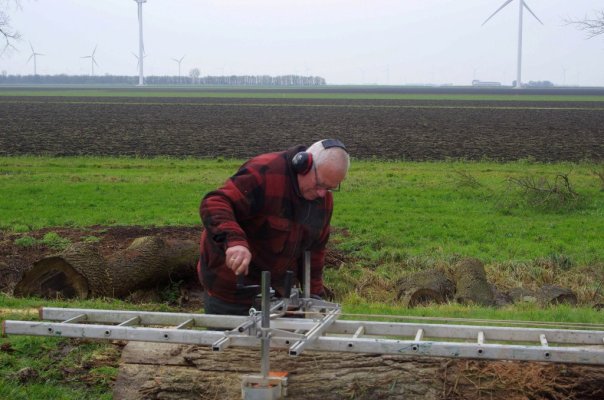

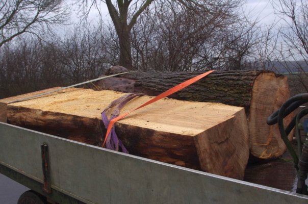

Het 2e stuk heb ik ter plaatse 2 platen afgezaagd, 1 plaat van ongeveer 8cm dik en 1 plaat van 15cm dik.
De boel opgeladen en de rommel opgeruimd.
Hout ziet er heel mooi uit
A.s. zaterdag bij huis wordt het een zaagdag, belangstellenden van de houtdraaivereniging zijn uitgenodigd om te komen kijken.
