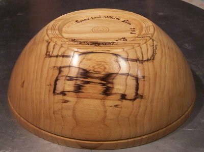

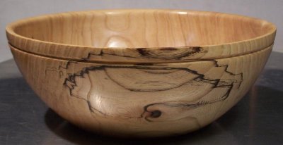

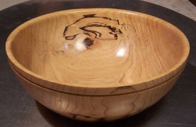

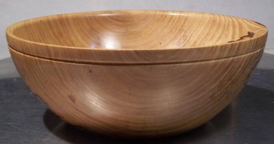

Weer een schaal die al jaren geleden voorgedraaid was en nu opnieuw gedraaid, de boom stond achter het huis van mijn zonen hun schoonouders, Ik had hem wel zien staan maar was al eerder gestorven van de Iepen ziekte, maar het was een boom van de stad en ze waren bang dat hij op de schutting zou vallen, zo na wat bellen kwamen ze de boom omzagen, all het hout werd in grotere stukken gezaagd en daar gelaten, zo Ik heb er wat betere stukken van meegenomen en tot schalen gedraaid.
Deze schaal is ongeveer 22cm doorsnee, want is vrij dun met het bovenste randje een beetje dikker dan de rest dat zo’n 4 a 5 mm dik is, er zit maar een beetje slaap in, het hout met meer slaap was te zacht dacht Ik zo dat heb Ik daar gelaten ;)

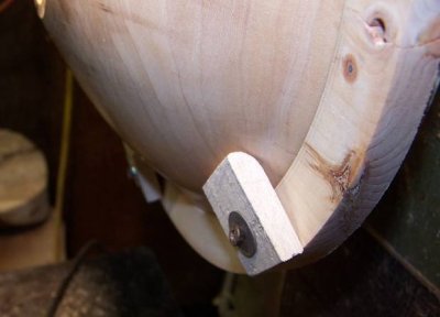

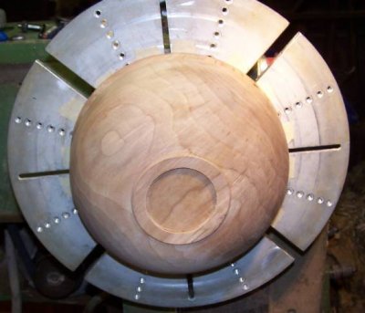

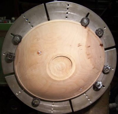

mag ik vragen hoe je de schaal omgekeerd hebt opgespannen om de bodem af te werken ?
Mvg tom
Thanks Tom :)

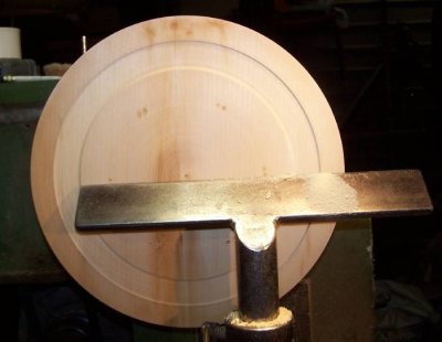

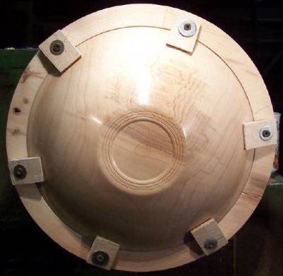

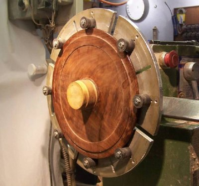

Hoe houd Ik die vast, enkele foto’s maakt dat wel duidelijk denk Ik.

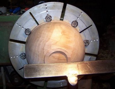

Meestal gebruik Ik de Oneway Jumbo jaws, daar kun je echt veel mee doen, houd aan de buitenkant of de binnenkant naar gelang de vorm van de schaal is, ook ovaal kan je vast zetten, je begint met 4 doppen en houd het met zachte druk, je kunt de schaal nog een beetje verschuiven tot e de beste oriëntatie hebt, dan plaats je de volgende vier doppen met bouten en een revet en moer aan de achterkant in de sleuven, plaats tegen de rand van de schaal en zet ze vast, nu kun je de jumbo jaws vast draaien, en alle 8 doppen houden nu.
Als je het niet goed vast kunt zetter, zoals de schotel die te dik was voor enkele doppen, plaats je ze twee hoog, als je geen twee sets hebt kun je altijd blokjes er onder doen zodat je hoog genoeg komt.

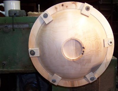

Geen Jumbo Jaws ??, dan kun je een plank rond zagen en draaien, een heel ondiep kantje draaien waar je schaal precies in past, enkele kikkers maken en die schroef je tegen de schaal, en voilà, draaien maar.

Hoi Leo
bedankt voor de uitleg
de jumbo claws gaan helaas niet passen op mijn midi
maar die 2 oplossing is echt perfect :)
die krijg ik wel gemaakt en voor meermaals gebruik kan ik meschien de schroeven vervangen door draadeinde
