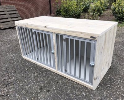

We krijgen over een aantal weken een pup en ik wil voor in huis zelf een bench gaan bouwen. Voor in de auto wil ik een kleinere maken met een aluminium deur zoals op de foto.
Ik vind echter geen leverancier van dit soort aluminium deurtjes. Weet iemand waar ik voor prima prijzen dit soort deurtjes (kant en klaar) kan kopen?

Er is van dat dunwandige spul dat je met van die zwarte hoekstukjes/koppelingen in elkaar zet, dat is vrij eenvoudig en relatief goedkoop.
slotjes en scharniertjes liggen bij elke ijzerboer/bouwzaak en kun je erop schroeven of popnagelen.
aan dit soort spul kun je dan dus denken:
https://www.aluparts.nl/c/aluminium-bouw-systemen/
https://handytube.nl/Aluminium-Profielen-25x25x1,5mm/Aluminium-Profiel-25
https://handytube.nl/Koppelstukken-25x25
Kun je eenvoudig zelf op maat maken, ijzerzaagje, spul is 1 a 1,5 mm dik.
Geen idee of dit het goedkoopste is maar dan weet je in elk geval dat dat spul bestaat waarmee je echt heel simpel zoiets in elkaar steekt.

Zoek ook eens op volierebouw. Klinkt misschien vreemd, maar daar gebruiken ze dezelfde profielen en koppelstukken voor. Dan kan je de losse materialen bestellen en naar wens bouwen.
Infinity
26 sep 2019
226
28
Twente
Hier in de buurt zit een volierebouwer met veel van dat soort spul en heeft ook een webshop.
http://www.pascalhemelvoliereshop.nl/
En er zijn ook mooie spullen om alu te solderen met een gasvlammetje, alufix is zo'n soort soldeer.
Heb er zelf geen ervaring mee, maar ze laten het er altijd eenvoudig uit zien.

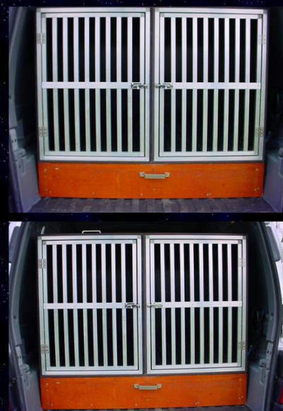

Ik vond dit forum via internet en wil zelf ook graag benchdelen van aluminium profielen maken. Wat ik me nu afvraag, hoe krijg ik de vierkante spijlen erin? Zoiets als op de foto is de bedoeling voor mijn voorkant, ik wil een grote bench maken waar de hond comfortabel in kan verblijven, dus niet je standaard afmetingen. Ik heb al een website die alles verkoopt, de profielen en hoekelementen. Maar ik kan maar nergens vinden hoe iemand die spijlen zo maakt. Wellicht dat hier iemand weet hoe het werkt...bench.png

Ik haal mijn spullen voor zelf gebbouwde dierenverblijven vaak hier:
10.889
4.026
De buitenrand is een koker met een flens. De spijlen zitten aan de flens gepopnageld.

Ik heb hier ook gekeken inderdaad, maar kan er maar niet achterkomen hoe ik de spijlen erin krijg, ik heb geen mogelijkheid om het te lassen/solderen.
