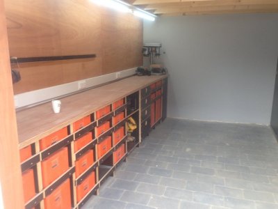

Na mijn ervaringen met systainers, zou ik wat moois maken met het nieuwe gereedschap; uit hout en wat past in je werkplaats. Systainers zijn m.i. alleen handig als je veel mobiel bent.
