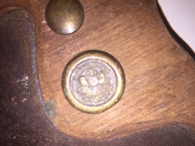

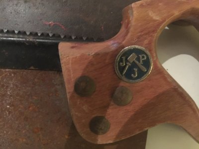

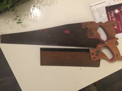

Iemand enig idee wie ze gemaakt heeft en hoe oud ze zijn....

Ik was gisteren bij een plaatselijke kringloop winkel waar ik deze 2 exemplaren zag liggen!.
Ik twijfelde geen moment en voor 4 euro mag je niet klagen toch
Nu ben ik benieuwd of iemand enig idee heeft hoe oud deze zagen zijn en wie ze gemaakt heeft....
Het idee is om deze weer netjes te maken en te gebruiken op mijn zolder :)
Vriendelijke groet Philipp

Ik heb nagenoeg een identieke bij een kringloop gescoord voor 1 euro… Warranted Superior is een label dat door diverse, voornamelijk Engelse, fabrikanten gebruikt werd. Er zijn sites waar alle varianten ervan verduidelijkt worden. Gezien de uitvoering van deze zal het niet om een Diston of zo gaan, ben ik bang…

Disston-kenners schijnen het redelijk eens te zijn geworden over de volgende theorie:
'Warranted Superior' werd over het algemeen gebruikt door kleine zaagfabrikanten die door Disston waren opgekocht. Deze bedrijven hadden hun eigen machines en bleven in eerste instatie gewoon doorproduceren. Omdat men niet zeker was van de kwaliteit van deze zagen mochten ze niet worden verkocht onder de naam Disston en kregen ze dit warranted superior medaillon, vaak in combinatie met de naam van de originele fabrikant.
Wat kwaliteit betreft kan het dus alle kanten op gaan. Het kan rommel zijn en het kan een topper zijn. De mensen van Disston durfden er in ieder geval geen uitspraak over te doen. Gewoon proberen dus. :)

Beste allemaal,
Je zal het niet geloven maar de zagen zijn echt recht. En zoals ik het kan zien van hele goeie kwaliteit al zeg ik het zelf ik ga morgen eens een proef snede doen!!
Iemand nog tips om deze schoonheden roest vrij te maken en het hout misschien licht opschuren en in de olie zetten..

Voor het ontroesten in citroenzuur of (schoonmaak)azijn leggen. een nacht laten liggen en dan kan de roest afwassen met een schuursponsje.

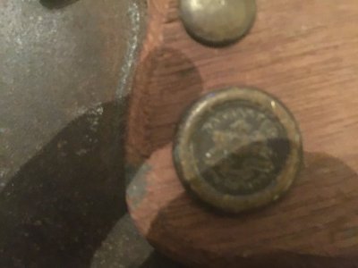

Ik gok dat het toch een Britse zaag is.
Ik meen een Engelse leeuw en een Noord-Ierse eenhoorn te zien. De "Disston"-Warranted Superior-zagen hebben meestal een adelaar.
Wat ik uit internet opmaak is dat "Warranted Superior" voor Disston inderdaad niet de eigen toplijn was, maar dat de Engelse zagen juist wel "top-grade" zijn. Dat zou mooi zijn! Eigenlijk zou je moeten kijken of er nog iets van een ets te zien is.
Om nog wat verwarring te zaaien: de bovenlijn van het blad is wel weer Disston-achtig?
En schat je in dat het handvat origineel is?

Echte Disstons hebben volgens mij meer gedefineerde labels, dwz scherper van detail en beter van uitvoering. De vorm van het blad kan een persoonlijke aanpassing zijn (ingekorte langere zaag).
