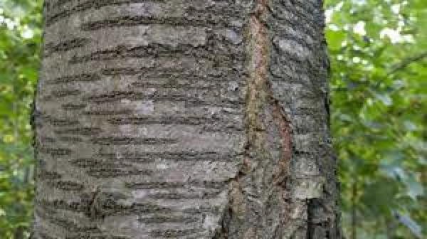

Vraag is alleen welke soort boom het was. Dit is de schors:
De lichte vlekjes geven als je erover wrijft een lichtbruin poeder af.

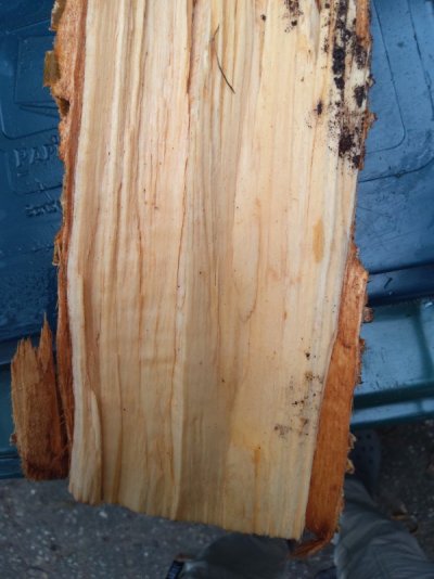

Een uitgescheurde rand ziet er zo uit:
jelmer
10 jan 2009
2.736
1.248
Fryslân
100% prunus. Kenmerken aan Prunus zijn de horizontale "oogjes" op de schors.

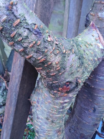

Yes Prunus omvatten allerlei Kersen en Pruimen en Perzik, en de vele kruisingen van deze planten, mooi hout en goed to bewerken in al de soorten die Ik heb gebruikt.
De linen (Lenticels) are meestal goed zingbaar, vooral in jongeren planten, maar niet altijd in grotere volwassen planten/bomen.

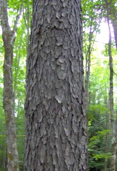

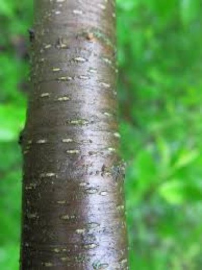

Zoals deBlack Cherry die in N America groeit (Prunus Serotina) hier een paar foto's van een jongere plant en een wat grotere en van de volwassen oudere plant waar je die lijnen echt niet meer zo goed kunt zien.

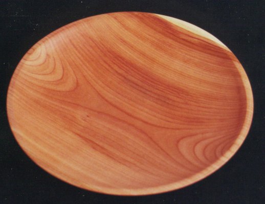

Hier is een kersen hout bord.

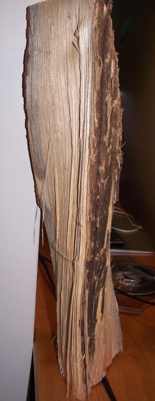

Ik kom did tegen waneer Ik het hout splijt voor kachel hout, oh even kijken, Ik heb kachel hout hier bij mijn kachel.
Even een foto van een stuk Spruce dat een twist heeft, ook Berk en Fir doet dit Pine minder in mijn experience.
Je kunt de twist god zien, waarom dit gebeurd kan Ik zo niet zeggen, Ik heb allerlei reden gehoord, van wind tot water direction en het sterker maken van een groeiende boom in de wind, en dat kan natuurlijk wel zijn, maar waarom alleen enkele bomen en niet al the bomen, en in een bos zijn ze allemaal wel wat beschermt en gelijk, maar allen sommige zijn gedraaid.
Ik houd het erbij dat dit makkelijk kan gebeuren met een sapling waar een klim of andere plant aan of omheen groeit, afstervende of drogende plant trekt dan het boompje wel wat rond en de groei richting ligt dan misschien wel vast ??????
