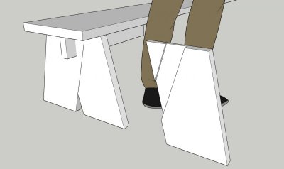

Hallo, iemand een idee hoe deze bankjes zouden bevestigd zijn(onderkant), ziet er mij niet al te stevig uit(wiebelen)

Ik zou gaan voor de oplossing van JPAJS. Daarbij heb je namelijk meteen de doorbuiging van het zitvlak opgelost.
gezien het zitvlak niet heel erg breed is lijkt mij de doorbuiging daarvan niet heel relavant. (dat ligt natuurlijk aan de houtsoort en de dikte van de plank.

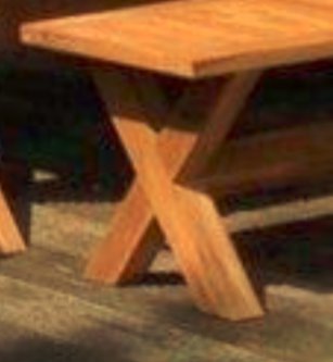

Qua esthetica zou ik zelf gaan voor de kruispoten, dat lijkt mij wat mooier!

Als de zithoogte ongeveer gelijk aan (of iets hoger dan) de kniehoogte is, wordt het heel moeilijk om de bank om te wiebelen (vermits de poten minstens de diepte van de bank hebben).

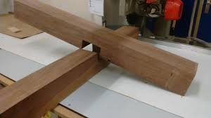

Qua uitzicht ben ik ook meer te vinden vr die kruispoten, maar hoe maak je die pen en gat verbinding?

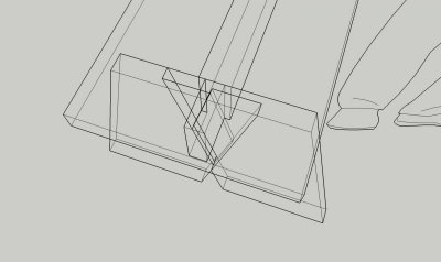

Ik zou hem als de onderstaande afbeelding maken. Dat je zegmaar de overlappende delen voor de helft van de dikte van de balk weghaalt. Dan vallen ze precies in elkaar. De verlijming is ook nog eens deels langshout op langshout dus volgens mij prima stevig genoeg.
