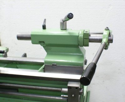

Het voordeel is langgatboren. Maar dit hulpstuk is een prul. Als het op de draaimachine zelf zit heeft het ook de lange slag die het lossen juist makkelijker en sneller maken. Het is voor metaal en hout hetzelfde.
Hier de eenvoudige uitvoering die je tegen kan komen, ook op een houtdraaibank:

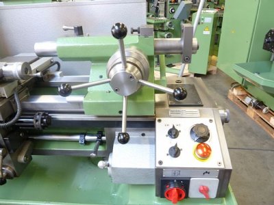

Hier de ultradeluxe versie, hendels uitgetrokken is snel verplaatsen, hendels ingedrukt is met planetairvertraging voor zwaar boren of een meedraaiend center op druk zetten. Het is een Schaublin, en die hebben wij op werk ook staan (toevallig hè) alleen die van ons is een maat groter als onderstaande foto. Het boren van lange gaten is met de slag van 180 mm kinderspel. Bij mijn vorige werkgever stond een Caseneuve met soortgelijke kop, ik vind het heerlijk werken:

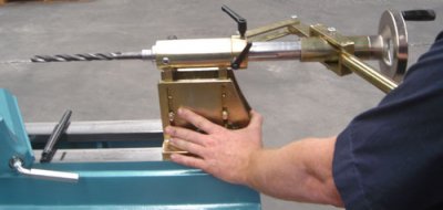

Als je echt goed, zuiver en diep wil boren moet je deze van Vicmarc kopen.:rolleyes:
Er hangt een prijskaartje aan waar je een goede kleine draaibank van kan kopen.
The Vicmarc Deep Hole Drilling Tailstock can be used in place of a traditional tailstock and is suitable for fast and conventional drilling. The Deep Hole Drilling Tailstock can drill up to depths of 215mm without having to repositioning it. As this product has both horizontal and vertical adjustments it allows the Drilling Tailstock to be mounted on any Vicmarc VL200, VL240 or VL300 lathes (or similar sized lathes).
Bekijk bijlage 82573
Bekijk bijlage 82574

Dat vind ik juist niet handig, omdat je veel moet lossen. Als het er echt op aan komt gaan we dat tegenwoordig met de computer doen, met andere woorden de CNC machine. Op die Schaublin van ons druk ik met de losse kop in vertraging boren van 30 mm in één keer in RVS zonder voorboren, daar heb ik geen voeding voor nodig, maar op een grote draaibank kan het wel handig zijn, alleen die hebben wij niet.
De Cazeneuve waar ik op gewerkt heb heeft in de losse kop een slimme meeneempen zitten die je op de langsgeleiding kon aanhaken. Die draaibanken zijn niet voor niets peperduur, daar zit gigantisch veel doordacht ontwerpwerk in, en de nauwkeurigheid is super hoog, voor de Schaublin draaibanken geldt hetzelfde, die machine van ons koste in 1982 al meer als een ton in guldens, hij is nog nooit gereviseerd en nog steeds zuiver. Zo worden ze tegenwoordig niet meer gemaakt helaas. Samen met een gereviseerde AI overigens nog de enige conventionele draaibank in onze werkplaats. De rest is vervangen voor twee CNC exemplaren.

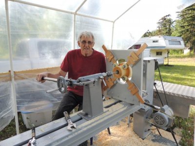

@jurriaan, ik denk dat ik het op het Drechlerforum gezien heb idd. Lijkt mij nog steeds ideaal voor bijvoorbeeld peper en zoutmolens. Ik meen dat Ronald Kanne laatst een filmpje heeft geplaatst van een extra slinger op zijn losse kop, om al dat gedraai wat makkelijker te maken.
Bekijk bijlage 82575
Zelfs dit ding lijkt me nou niet echt een toevoeging
Ik kan met mijn losse kop 20cm diep boren, met het handwiel kan ik snel genoeg voeden dat er mooie krullen uit de schacht komen (slangenboor) wat zou dit dan een toegevoegde waarde zijn ?

Van Jockel, van www.drechsel-wissen.de
