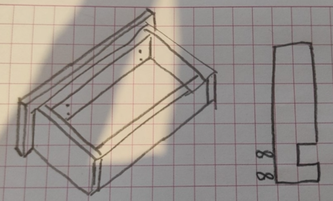

Ik ben lades aan het maken van melaminepanelen voor in de berging.
Alles is verbonden met lamello's, uitgenomen het frontje
Ik heb snel een schetsje gemaakt van mijn opbouw
Waar ik problemen mee heb is het mooi uitfrezen van de groef voor de bodemplaat.
Bodemplaat is in principe 8mm, maar blijkt in realiteit iets meer te zijn, daarom dat ik het in 2 keer frees (op freestafeltje).
Dit is een ongemakje, maar niet het ergste.
Mijn groef is niet strak uitgefreesd en is gekarteld.
Het is een nieuwe cmt spiraalfrees van 8mm, (ik freesde de 8mm diepte wel in 1 keer ...)
Heeft iemand tips om dit te voorkomen, of een makkelijkere manier?
Ik heb ook een topie met asgat van 30mm, maar geen 8mm frees.

De spiraalfrees is denk ik een 'up cut' zodat die het gefreesde materiaal uit de gleuf naar boven trekt.
Daarmee trekt die dus ook het melamine van de plaat.
Probeer het eens met een gewone rechte frees.
En 8 mm diepte in één keer vind ik nogal veel. 2 x 4 mm zou ik doen.

de frees voor mijn bodemplaten is 8 mm
de meeste mpx is nu 9 mm
die mm schuur ik er met een excentermachientje aan de onderkant van de bodem af
8 mm in 1 keer frezen is te veel
de 1ste keer zou ik zelfs maar 2 mm af halen
de top krijgt mijn voorkeur
als je de uitgave de prijs waard vind, dan kan je een al dan niet verstelbare frees met wegwerpmesjes kopen

Ik snap het niet. De groef is 8mm dik, zodat de plaat daar in kan. Daar gebruik je een frees van 8mm voor; dat moet in 1 keer. Waarom zou je die groef 8mm diep maken?! Ik hou normaal 5mm aan beide kanten aan, gaat prima. En die frees ik in 1 keer. Het melamine zit aan de buitenkant dus daar frees je niet in, wat is het probleem?

Eerste gang 1mm pakken om de melaminelaag netjes te frezen. Daarna op diepte brengen.
Misschien beter met de zaagtafel in 1 a 2 gangen. Eventueel afplakken als het helpt maar misschien gewoon geen melamine gebruiken.
Kwaliteit verschilt ook nogal. Mooie uitdaging om met hpl aan de gang te gaan?
En als je toch met lamellos bezig bent..... geen groef maar lekker op lamellos en lijm.......

Zou kunnen dat ik er heb liggen. Gebruik de topie echt zo goed als nooit. Ik mag het misschien niet zeggen, maar ergens ben ik er bang van :/
Ze is gekocht als 8mm dik, maar ze is iets dikker.
8mm diepte: misschien had ik hier beter eerst info gevraagd eer ik ze begon te maken :)
ik volg even niet meer
wat wordt met 'buitenkant' bedoeld ?
is dit een plaat met slechts aan 1 zijde melamine ?
DIt volg ik nu eigenlijk zelf ook niet. Melamine is aan beide zijden, maar waar ik gefreesd heb voor de bodemplaat (binneninde lade) is de groef gekarteld.
