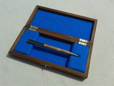

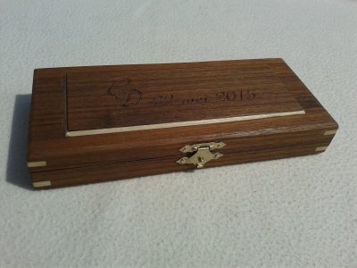

Voor het huwelijk van mijn broer en schoonzus heb ik de pen gemaakt waarmee de trouwbelofte is getekend.

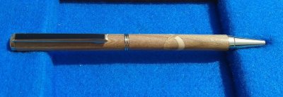

Het bijbehorende kistje is gemaakt van teak en esdoorn en afgewerkt met danish oil, de pen van iep met 2 ringen erin verwerkt van eik en esdoorn en afgewerkt met ca lijm.
Het idee van de ringen kreeg ik toen ik het topic van Sirjacobs Didier las, mijn dank daarvoor!

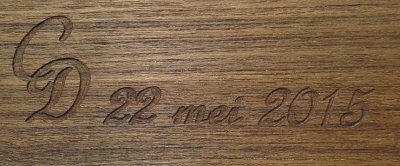

Voor de gravering heb ik een panto-frees met dremel gemaakt, deze werkt na wat modificaties zeer nauwkeurig, hierover zal ik binnenkort een ander topic maken, ik heb er (helaas)nog geen foto's van gemaakt.

Erg mooi gedaan! Hoe heb je dat gedaan met die ringen?
Bedankt!
Om er een 'ring' tussen te maken hou ik de pen-blank iets dikker als normaal en zaag hem schuin door, plak er een strookje ander hout tussen en voor de 2e ring draai je hem om en doe ik dit nog een keer maar nu 'verschuift' de eerste ring als ik de blank recht aan elkaar lijmt door het verlies van de 2e zaagsnede, dat is de reden dat ik hem in eerste instantie dikker hou als normaal en hem precies kan uitlijnen met de eerste ring en nog genoeg 'vlees' overhoud.
Lees voor de duidelijkheid het topic van Sirjacobs Didier van de 'Zwolse balpen', daar heb ik het idee mee opgedaan. Hij heeft een hele duidelijke foto reportage gemaakt van het maakproces.

Echt een mooie herinnering. Prima box gemaakt. Mooie pen misschien is het mooier om voor de celtic knot wat contrasterende houtsoorten te nemen.
zaag
9 jun 2010
420
H.I. Ambacht
Wim, achteraf gezien had ik ipv eik beter een donkerdere houtsoort kunnen nemen. Ik had verwacht dat het iep donkerder zou kleuren bij de afwerking maar helaas... en ik had geen tijd meer over voor een nieuwe pen, beetje hakken over de sloot situatie...
Nu moet ik wel zeggen dat het contrast in het echt beter is dan op de foto, zal door het licht komen denk ik.
Groeten,
Patrick
13.063
3.850
Ja foto's geven wel eens kleurverschillen. Voor mijn pennen gebruik ik geen eiken. Ik vind eiken te grof van structuur en de kleur te vlak.
