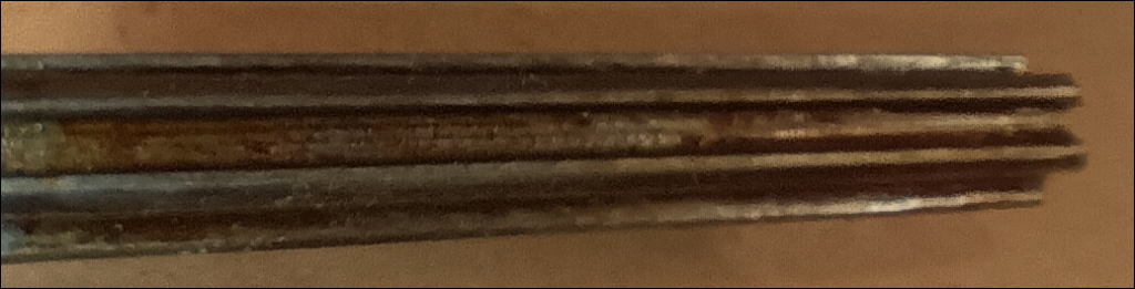

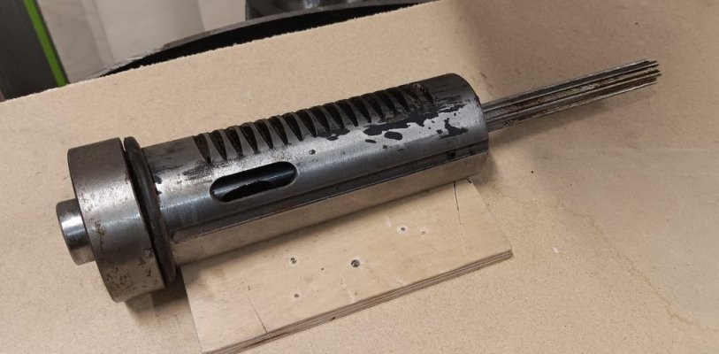

- de spindel is nu droog - wat misschien het rammelen verklaart- met hier en daar nog sporen van oud vet. Kan ik daarvoor het Kroon olie vet gebruiken?20240810_164113.jpg
- Verder zie ik dat de lagers van het type ... Z zijn, d.w.z. maar aan een kant afgedicht met een stalen plaatje. Is daar een reden voor?. Waarom geen dubbele afdichting gekozen (ZZ type)
- Ik voel maar minimale speling in de onderdelen, maar zal ik de lagers toch maar vervangen nu de machine uit elkaar ligt?

Gezien de prijs van een paar goede 6205ZZ of 6205-2Z lagers (4,50 bij de Lagerboer voor SKF, bijvoorbeeld) zou ik dat wel doen. Mits je ze er uit krijgt.Wat het rammelen betreft zou je ook kunnen luisteren of de motor alleen rammelt bij het draaien.
