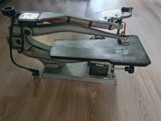

Hoi mede houtkevers
Eergisteren kocht ik deze oude schoonheid uit 1993.20221102_111512.jpg Echter wat liefde en aandacht is wel noodzakelijk. Omdat mijn vingers jeuken heb ik al wat aan het blad gedaan en dat is nu niet meer rood. Verder gaat er nog wel meer schoonworden gemaakt en eventueel wat verf.
Ik heb nu wel wat vraagjes, er zijn zaagklemmen te koop van huvema, maar ook van hegner, zijn deze uitwisselbaar? Verder blaast het niet dus de balg is te oud voor zijn werk, zijn er nog balgen te koop of iets wat er veel op lijkt?
Gr. Houtkever

Ik heb vandaag een zelfde zaagmachine uit 1997 gekocht.
Zijn jullie nog aan onderdelen kunnen komen via Huvema?
Ook hier is het blaasbalgje stuk, en is het drukplaatje voor rond het zaagje afgebroken.
Gelukkig is er voor beide zelf wel iets te fabriceren, mocht het via Huvema niet lukken.

Hoi mede houtkevers
Eergisteren kocht ik deze oude schoonheid uit 1993.Bekijk bijlage 125299 Echter wat liefde en aandacht is wel noodzakelijk. Omdat mijn vingers jeuken heb ik al wat aan het blad gedaan en dat is nu niet meer rood. Verder gaat er nog wel meer schoonworden gemaakt en eventueel wat verf.
Gr. Houtkever
