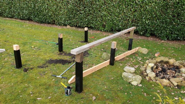

Ik ben begonnen met mijn Zweeds geinspireerde hutje. 3 muren, schuin dak bedekt met mos en gras.
De palen worden straks nog op lengte gezaagd zodra de vloer eraan is gemaakt. Mijn bedoeling is om zowel vloer, muren als dak balk-dik uit te voeren zodat er ruimte is voor isolatie. Het begroeide dak zal de temperatuur er flink uithalen in de zomer en geisoleerde muren de warmte van het vuur binnen houden in de winter.

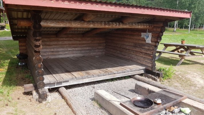

Dit idee. De isolatie in de muren is om de zon (in de zomer) minder impact te geven en in de winter, als je een vuurtje brand, meer hitte vast te houden. In een stenen woning heeft isolatie alleen zin als je de tocht eruit hebt, maar hout werkt ook als 'batterij' en kan hitte vasthouden. Omdat ik nu geen massieve balken gebruik zoals in de foto wil ik toch een bepaalde waarde bereiken met isolatie.

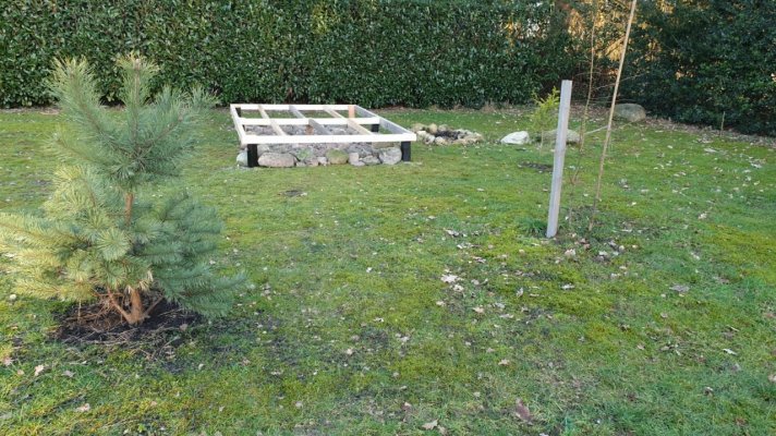

Voor de vloer heb ik besloten zonder isolatie te werken. Ik heb de bodem volgestort met stenen en die zullen kou vasthouden uit de grond. Op die manier blijft de hut overdag koeler ook als het buiten warm is, en kan het onder de hut nog wel circuleren zodat het droog blijft.
Op dit balkenwerk komen alleen nog geschaafde planken als vloer.
