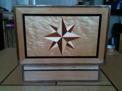

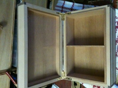

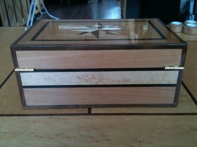

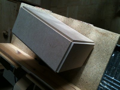

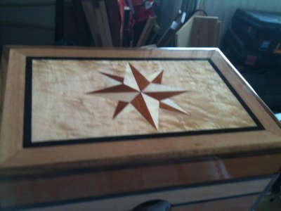

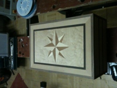

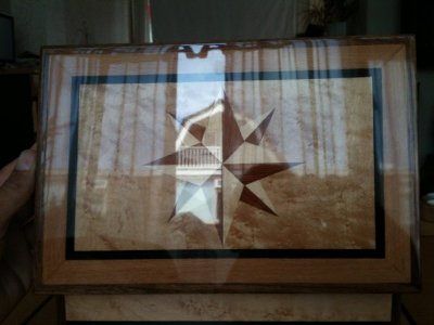

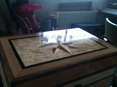

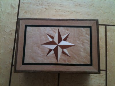

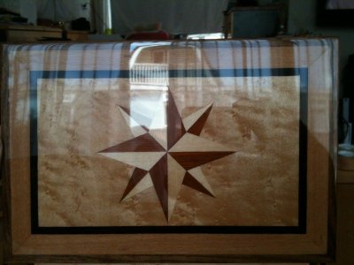

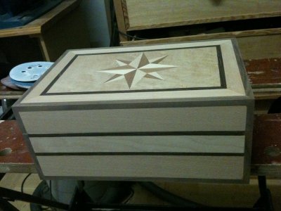

Ik heb eerst de hele deksel zonder roos gemaakt zonder deze op de humidor te plakken.
Daarna de roos gemaakt en deze uitgesneden in het fineer voor de deksel.
Dan alles in een keer op de deksel gelijmd.

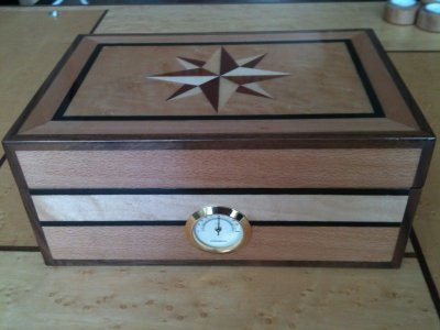

Prachtig! Complimenten!
Over de afwerkmethode: je zou een volgende keer ook een poriënvuller als z-poxy kunnen gebruiken alvorens zoveel lak te gebruiken. Natuurlijk afkomstig uit de gitaarbouw waarbij een zo dun mogelijke laklaag te prefereren is..
Bedankt voor de tip.
In dit geval was de dikke laag gewenst.

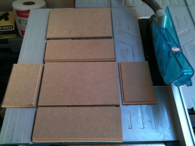

Ik ben heeeeeel erg benieuwd hoe de naden zijn naar een paar weken, gezien ik ook een Humidor wilde maken. Gezien het altijd 65 a 70% luchtvochtig binnen in is, die combinatie en mdf leken mij geen goed idee.

Ik ben wel wat verbaast over het MDF, ik dacht dat die kistjes altijd van massief hout waren ?
