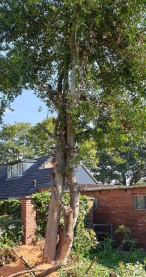

Nu heb ik toevallig een voorraadje ervan bij mijn huis:

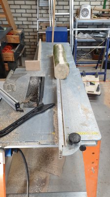

in totaal een metertje of 6-7 hoog. Ik heb reeds enkele stukken stam/tak verwijderd tijdens het rooiproces, en die liggen al enkele weken in mijn garage.

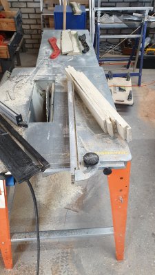

Huidige vochtpercentage zo'n 37%. Ik heb dus als test een klein stukje verzaagd:
ik zal straks een hele grote stapel van dit hout hebben om te verzagen en drogen, en alhoewel ik nog geen concrete plannen heb wat ermee te doen, wil ik het zo veel mogelijk drogen en bewaren. Wat kunnen jullie me hierover vertellen dat ik moet weten? Kan ik het kromtrekken tegengaan/remmen tijdens het droogproces? Ik zou eventueel op de vliering van de (geïsoleerde) garage een rekje kunnen maken om stukken hiervan op te slaan tot het droog genoeg is om te verwerken.

Het werken van hout is van zoveel factoren afhankelijk, dat is best lastig. Een paar tips:
Zaag de delen niet te dun, 27mm is wel zo'n beetje het minimum (tenzij heel stabiel hout)
Goed oplatten met de latjes verticaal goed boven elkaar
Kopse kanten insmeren tegen te snelle droging
In een geïsoleerde ruimte gaat het vaak wat langzamer (meestal goed)
Er komen ongetwijfeld meer en andere tips, succes
PS als je op de cirkelzaag zaagt let er dan op dat je dit NIET zonder spouwmes zaagt, als je het zaagt weet je niet altijd welke spanning je eruit zaagt en wat het hout gaat doen

Ik zie hier inderdaad dat het spouwmes verwijderd is.
Ik zou het maar heel snel terugplaatsen als je tenminste het risico op ongelukken wilt verkleinen!
Nog een tip;
De gezaagde plankjes ter plaatse van de stapel latjes stevig bundelen. Als een plank gaat werken dan houden de andere planken dat enigzinds tegen. Uit ervaring weet ik dat hulst een lastige houtsoort is om te drogen. Grote kans op scheurvorming. Succes met het drogen.
