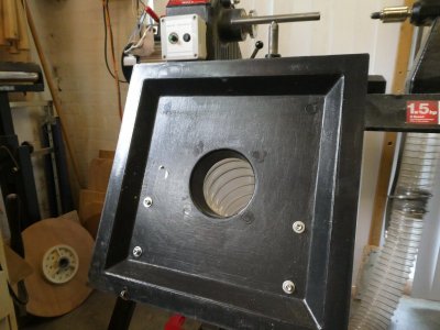

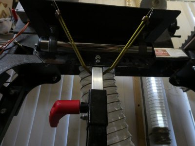

Ik heb een eenvoudig hulpstuk gemaakt om onder of achter de draaibank het stof of de krullen weg te zuigen tijden het draaien of schuren.

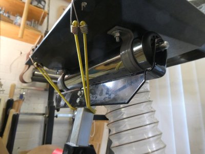

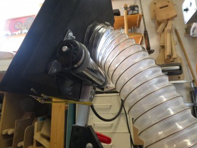

Het is gemaakt van een gewone rolbok en een standaard afzuigtrechter die met 50mm buisklem om de rol zit. Verder een paar elastieken om de trechter onder een hoek te zetten. Omdat de rol uit de rolbok met een pen-veer op zijn plaats wordt gehouden kun je in seconden de rolbok weer terug toveren.

Handig systeem. Ams je ook kleinere dingen zoals penne draait, is het mss handig om een iets te voorzien dan de afzuigopening verkleind. Bvb een paar plankjes die je op de trechter kan leggen.
wijk0983
22 sep 2013
2.412
525
Etten-Leur
mrRuben,
ja dat kan, er past uiteraard ook de smallere variant van trechter (de mijne is 350 vierkant, Jet, vdhbv) op. En met een beetje knutselen de Loc-Line (Baptist).
