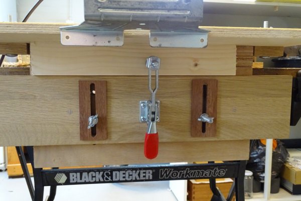

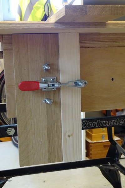

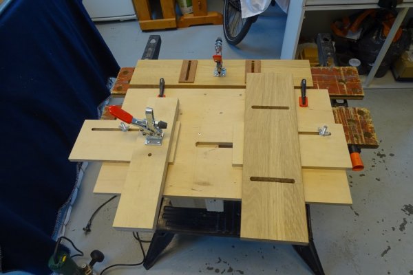

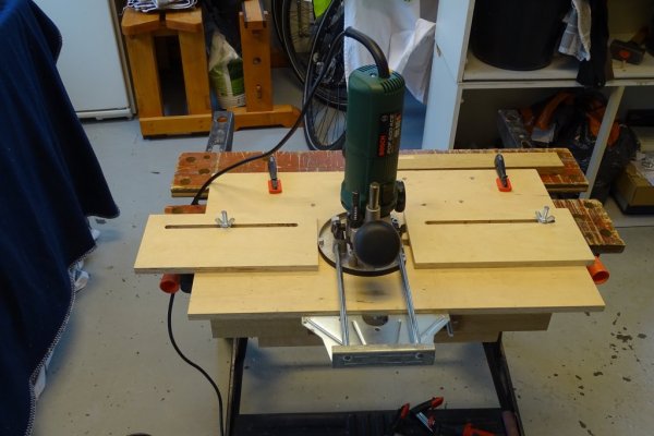

Mijn buurjongen had gevraagd of ik niet iets wist om met een bovenfrees kleine deurtjes en ramen te maken.
ik had wel een idee.ik heb een klein tafeltje gemaakt met bovenop wat stopblokjes en onder geleiders waar hij het hout in kan klemmen.
het is het idee om met losse pen en gat te werken.voornamelijk 8 mm.
hij heeft een andere bovenfrees besteld en deze moet nog binnen komen,maar dit werkt met alle bovenfrezen.
heb zoiets ook ooit gehad en dit werkt goed.
heb er nog wat hulpstukken bijgemaakt voor eventueel wat dikker hout.
