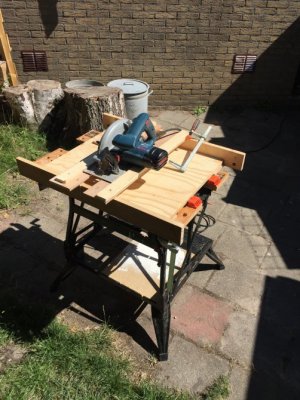

Voordat ik een afkortzaag kocht, heb ik deze constructie gemaakt voor de GKS190 om een ladekast voor mijn boorstandaard te maken. Het resultaat was goed, alles mooi haaks.
Het is allemaal te doen, kost je alleen meer tijd en moeite dan met echt gereedschap.

Bekijk bijlage 96308
Prachtig! Alleen moet je voor een invalzaag je constructie iets aanpassen, want je zaagt direct door je rechter geleiding heen in de lengte :) Mijn geleider ligt nu dus op die plek als steun en geleider.
Hej Bakkiet,
Dit systeem werkt fijn met een gewone cirkelzaag omdat deze gelijk op diepte zit en je juist niet hoeft te duiken, het blad is beschermd door de kap of de geleider. Ik zou deze constructie nog steeds pakken met mijn GKS190 en geen nieuwe maken voor mijn GKS55. En dat is los van het feit dat ik een kapzaag heb, hoewel die tot 300mm zaagt en ik in deze bak tot 600mm kan gaan.
