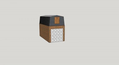

Even een snelle schets.
Vooaf met de gemeente praten is verstandig. Heb net zelf een schuur laten bouwen en de buren gingen klagen (ik had het ze wel het hele verhaal verteld, maar toch). Was vergunningvrij, maar ik ha een paar keer met de gemeente overlegd. Toen de inspecteur langs kwam waren we snel klaar: alles precies volgens de regels en dus toegestaan.
groet, Stephan

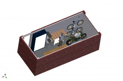

Oh ja, en baksteen zit gewoon in Inventor!
Ik heb een eerste ontwerp voor mijn toekomstige Mancave gemaakt met een bakstenen buitenmuurtje:

Stephan, tof !!
Zit dat er echt in, moet ik eens uitvinden hoe dat werkt, dank je
