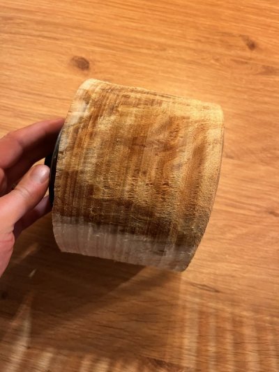

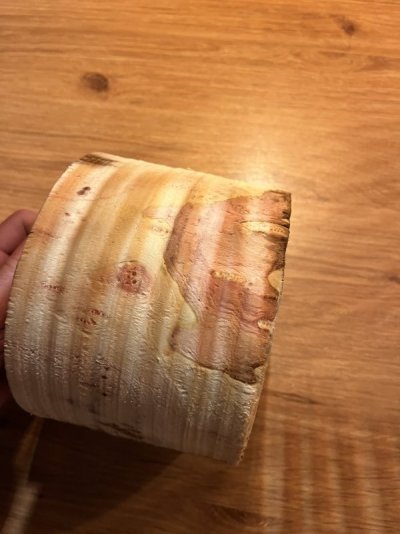

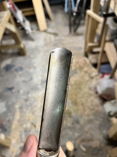

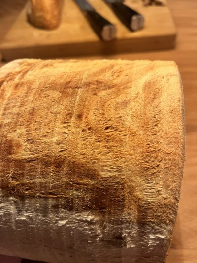

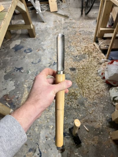

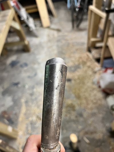

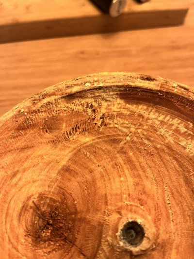

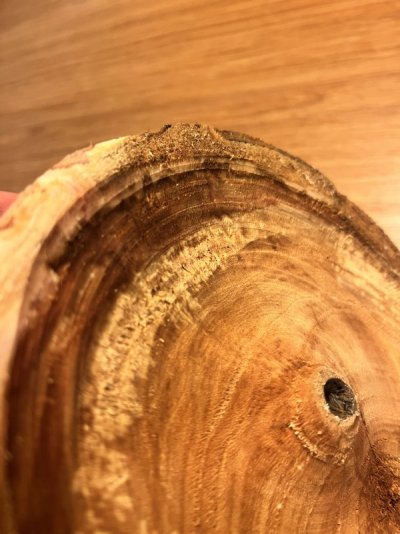

Ik heb een hele oude draaibank van mn vader onder het stof vandaan gehaald en ben aan de slag gegaan met een stuk vers hout. Schors eraf gehaald, beitel voelde nog vrij scherp. Eerste centimeters gingen als een raket, mooie lange slierten kwamen eraf. Maar toen na een bepaalde laag gebeurde er opeens nauwelijks iets meer. Er kwam met moeite nog iets vanaf en ik moest echt duwen. Heb nog aan de voorkant een Holling geprobeerd te maken, dicht bij het middenpunt ging het wel, maar aan de buitenrand zelfde verhaal. Kwam nauwelijks iets meer vanaf.
Is het te vers? Of is het het soort hout wat niet geschikt is? Beitel toch niet scherp genoeg, ondanks dat het leek aan het begin?

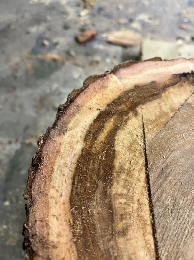

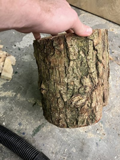

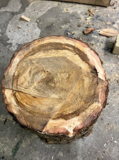

ja goede vraag, dat weet ik dus zelf niet. Ik heb een stuk van een boomstam afgezaagd die hier in de buurt was gekapt. Maar ik heb er zelf nog niet echt verstand van. Het enige wat ik weet dat het een soort rode-paarse stukken aan de binnenkant heeft. Ik heb er ook geprobeerd een lepel van te snijden, dat was ook geen succes. Zie foto voor de stam met schors.
kun jij het zien?

Ik vrees dat het hout nog wat te ‘nat’ is gezien de wijze waarop het vervormd bij het draaien.
Misschien dat een vlakke beitel beter resultaat geeft?

Ik vermoed dat dit een stammetje is van een bolcatalpa met aantastingen in de stam, wat je hebt weggesneden is het spinthout, daaronder heeft het hout wisselende hardheid en snijdt niet lekker meer. Catalpa vergt een zeer scherpe beitel (vind ik) Het bruine kernhout snijdt vind ik wel fijn, is niet erg hard.
Catalpa (trompet boom) zou heel goed kunnen ja!
