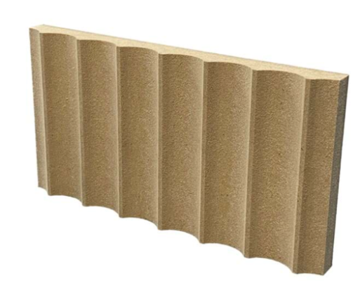

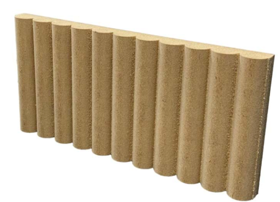

Hi allemaal, ik ben leerling houtbewerking en vroeg me af of er iemand is die me zou kunnen helpen met het volgende (mijn leraar geeft er geen antwoord op). Ik zou graag deze twee patronen willen infrezen in een mdf plaat. Welke freesbits moet ik hiervoor gebruiken en hebben jullie nog wat algemene tips voor mij? Alvast super bedankt. Gr. Toon 1700844229600.png1700844250792.png

De platen zijn standaard mdf platen. Breedte van de ribbels is 12mm en van de golven 25mm.
Freesbank is een zelf gemaakte werktafel met een makita bovenfrees

Dit ga je niet voor elkaar krijgen op een freestafel, hoogstens op een cnc machine.
13.438
4.076
Terborg
Op een freestafel met een incra ls systeem kom je een heel eind. Maar een hele plaat is wel een hele grote uitdaging. Bij een 90 cm zit ik kwa diepte aan mijn max en breeder dan een 80 moet ik gaan verstellen en dan is het de vraag hou je de naukeurigheid.

Is wel echt een flinke jongen.. om de bewerking op een hele plaat uit te voeren kom je denk ik al snel uit op een grote freesmachine met een 12mm of 1/2" spantang en gemonteerd op of tegen een liniaal of rechte balk. Gaat lastig worden om het zuiver te doen.
Ik ben erg benieuwd naar de toepassing.
5.914
2.965
Hoe je het allemaal gaat doen hangt vooral van het volume af. Als je een pak platen van dit profiel wil gaan voorzien, zou ik een CNC frezer opzoeken. Is het eenmalig een plaat of een stuk daarvan, is het ook op te lossen met een bovenfrees en een slimme geleiding. Dat van boven af door de frees te bewegen, op een manier zoals je ook grote platen ruw hout vlak freest, of een grote plaat hout waar je de frees onder monteert en de plaat overheen schuift. Zo'n plaat mdf gaat niet zo snel aan de wandel.
