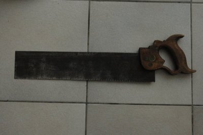

Mijn moeder heeft onlangs op een rommelmarkt deze zaag gekocht:

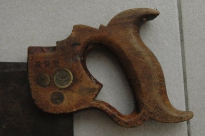

Het is een Spears & Jackson met een heerlijk verweerd handvat. Met slagletters zijn ooit de initialen aangebracht van de oorspronkelijke eigenaar.

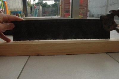

De zaag is in elk geval veel gebruikt en meermaals geslepen. Zodanig veel zelfs dat de vertanding in een boog loopt.
De vertanding is niet zo regelmatig meer en een paar tanden zijn afgebroken. Alles wegvijlen en opnieuw vertanden is dus de boodschap.
Het grootste probleem is echter vooral dat de rug van de zaag ontbreekt. Ik heb geen flauw idee hoe ik dit moet oplossen. Ik beschik niet over het materiaal, laat staan de kennis om zelf messing te plooien.
Heeft iemand hier een oplossing voor? Zijn er mensen die zelf een rug kunnen plooien/maken? Heeft iemand nog andere suggesties? Laat maar weten.
Alvast bedankt,
Reinoud
