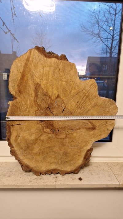

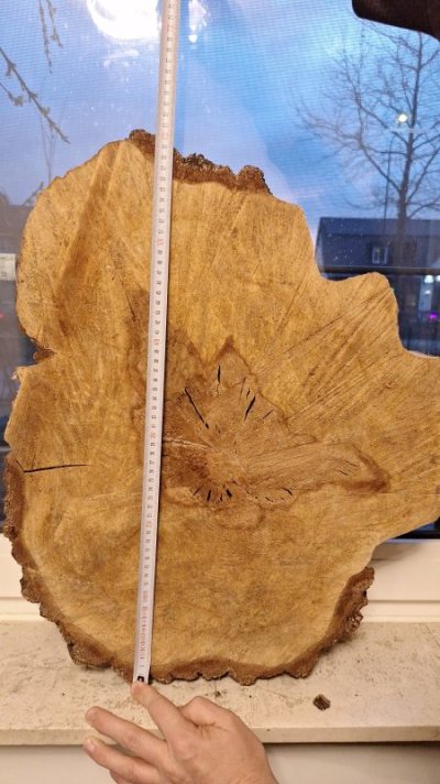

Hallo, ik ben hier als totale leek na een tip terecht gekomen. Ik heb een boomstam schijf van zo'n 10/11 cm dik (berkenhout). We willen hierin een kunstobject laten maken van glas in lood, maar daarvoor moet de schijf zo'n 4,5/5,5cm dik zijn. Is er iemand die (iemand kent die) dit voor ons zou kunnen doen? Uiteraard tegen betaling. Gaat dus alleen om t bewerken van de boomstam schijf, niet om het glas in lood 😉. Liefst binnen een uur rijden van Eindhoven, maar verder is bespreekbaar.

Met mijn bril kan ik het wel lezen 60 hoog 50 cm breed. Te groot voor de meeste vlak en vandikte banken of lintzagen. Natuurlijk bestaan die machines wel maar die zijn niet courant.
Mijn oplossing: zoek iemand met een grote kettingzaag en zaag de plak dunner met overmaat. Hierna vlakken met een bovenfrees. Veel hobby houtbewerkers kunnen zo'n schijf wel vlakken voor je. Kettingzaag vind je wel bij bosbouwers of zo.

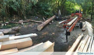

Ik zie op 't internet dat er een mobiele houtzagerij in Someren zit. In principe kun je zo'n schijf net als een boomstam in plakken zagen. Zo aan de foto's op hun site te zien kunnen ze breed genoeg zagen.
Ervaar precisie en gemak met Mobiele Houtzagerij Van Mierlo
Bedenk wel dat als de schijf niet droog is, hij na het dunner zagen ook krom kan worden.

Ah, ik zie nu het topic. Zoals ik al PM'de heb ik zelf niet de geschikte machines ervoor, maar ik heb wel een heel goede ervaring met deze mobiele zagerij:
Als hij de machine thuis opgesteld heeft staan, denk ik wel dat hij jouw schijf kan/wil doorzagen.

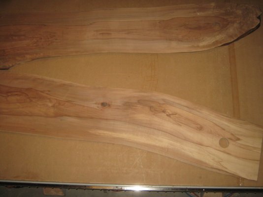

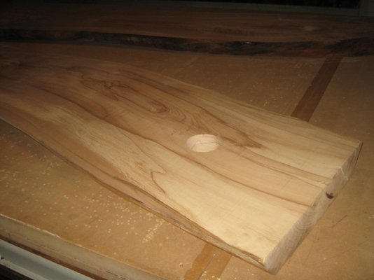

Op mijn CNC (computergestuurde) freestafel deed ik dit al vaak.
Zoiets moet je het zoeken, ik zit te ver weg voor je.
Als je het hier niet vindt dan kun je cnczone.nl proberen.
Hier een voorbeeld :IMG_1447.JPG
Ik moest het vlakken om er een fijne gravering in te kunnen maken.
