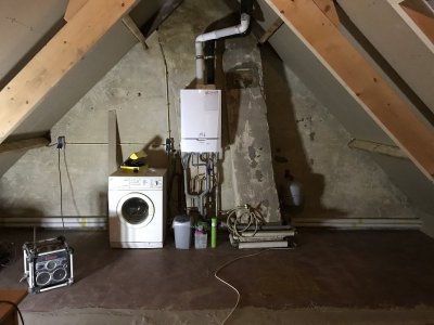

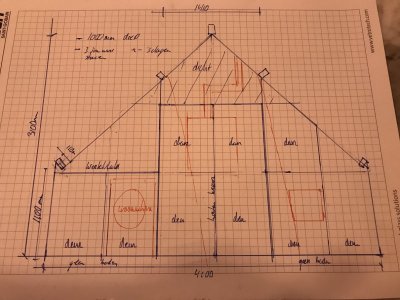

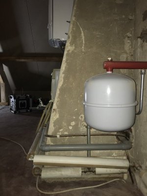

Goedemorgen allen,
Gisteravond ben ik op bezoek geweest om naar de wensen van de klant te kijken. Op voorhand had ik verwacht dat ik de kast in elementen kon prefabbe en daar op kon bouwen, maar deze vlieger gaat niet op denk ik...
Het betreft een kast zoals onderstaand grofweg geschetst (ik werk het nog beter uit). Onderstaande uitgangspunten zijn van toepassing:
  • Kast aanpassen op omliggende constructies
  • Installaties dienen bereikbaar te zijn
  • Kast 1000mm diep i.v.m. dakdoorvoer
  • 4100mm breed, opgedeeld in 6 vlakken
  • 3100mm hoog (op hoogste punt gemeten)
  • Normaal haal ik stevigheid uit een achterwand, op veel plaatsen vervallen deze i.v.m. de installaties.
  • Linker en rechter gedeelte zijn redelijk installatie vrij. Ik had het idee om dit als basis te gebruiken en nadien de middelste strook samen te stellen.
  • Schapjes zijn alleen van toepassing daar waar geen installaties zitten, dus ook hier valt niet veel stevigheid uit te halen.
  • De schoorsteen loopt 2 kanten schuin waarop de wanden gemaakt moeten worden.
Graag hoor ik van jullie hoe jullie zo’n klus zouden aanvliegen. Alles in het werk passend maken? Dit vergt precisie van de bovenste plank! Ik zie even nog niet echt een begin waar ik zou kunnen starten? Misschien een bodem op maat uitrichten en vanuit daar wanden omhoog zetten en hier en daar koppelen met de muur? Uiteindelijk dienen de kastdeurtjes te worden geplaats, deze moeten ingemeten worden en ook nog eens haaks zijn, dus dit wordt ook nog een uitdaging.
Hopelijk hebben jullie, na jullie gegeven tips, ook wat tips hoe jullie dit zouden uitvoeren!
Alles is welkom! Bij voorbaat dank!

Ik zou persoonlijk denken om de stevigheid te zoeken in verbindingen naar de liggers van het dak en naar de schuine muur.
Denk dat je daar wel wat stevige verbindingen kan leggen.
Wel zou ik rekening houden in jouw ontwerp met een luchtaanvoer onderaan en bovenaan de kast voor de verwarmingsinstallatie.

Ik zie op de schets 'geen bodem' staan & dat lijkt me een slecht idee. Een sokkel helpt enorm bij het installeren. zorgt voor stevigheid (je kunt de elementen eraan bevestigen) & voor een wasmachine is het ook handiger die iets van de vloer te hebben.
Ook zou ik geen meter diepte hanteren, maar rond de 60 cm-plus. Dat vereenvoudigt een en ander. AANVULLING: dat betekent dus wat loze ruimte achterin - handig omdat je dan geen leidingen in de weg hebt zitten.
Ik zou het opdelen in drie delen: blokken links en rechts tot 1100 hoogte, middendeel als open kast. En dan de driehoeken opleggen/inpassen. Dan kun je het grootste deel off site maken en is het nog te hanteren.
De stevigheid dien ik inderdaad d.m.v. omliggende constructie te realiseren.
De luchtaanvoer, ventilatie, is inderdaad een goede die ik mee moet nemen!
- Er zal wel een bodem gerealiseerd worden, daar waar mogelijk. Ik dacht aan een regelwerk waterpas gesteld op de vloer wat voor mij de 'basis' zal vormen? Dan kunnen zijwanden etc inderdaad hierop bevestigd worden. Nadien passend op de vloer een plint maken.
- Met 60cm zit je inderdaad vóór je installaties te werken. Maar wat doe je dan met je achterkant? Stroken achterwand toepassen zodat je er hier en daar tussen kunt kijken/werken? Als je met 60cm werkt kun je wel eventueel gedeeltes prefabbe en op elkaar stapelen, toch? het gaat mij even waar ik mijn stevigheid uit moet halen dan mocht ik elementen gaan toepassen van 60 cm.
- Dus de indeling die nu geschetst is zou jij ook hanteren? En de driehoeken dan inmeten en nadien erop leggen?
- Wanneer je gaat preffabbe maak je dan echter kasten die je op elkaar stapeld? Of laat je dan de bodem eruit zodat je alleen achterwand en zijwanden erop stapelt?

Ik heb in mijn 'washok' een wand gemaakt waarbij ik ook wat installaties toegankelijk moest houden (zekeringenkast, spoelbak, vloerverwarming-verdeler) & heb voor de laatste twee losse achterwanden toegepast - die zitten met magneten vast, paar duimgaten erin & als ik erbij moet een plank leeghalen, verwijderen, enz. De zekeringenkast heb ik uitgespaard in een vaste achterwand— daar moet je nu eenmaal wat vaker bij.
De 'vaste' achterwanden kun je op regels vastschroeven, dan kun je ze altijd nog even weghalen.
De stevigheid krijg je door de stabiele basis waar je op alles vastzet & door het stapelen/verbinden van modules, waarvan een aantal stijf genoeg zijn (bijv. door een vaste achterwand of een vaste plank, of zelfs maar een gedeeltelijke vaste achterwand). Je zou zelfs voor het middengedeelte geen eigen karkas hoeven te hebben, maar een plank boven en onder tussen de delen links en rechts te bevestigen (daar zijn mooie verbinders voor) & de deuren eveneens aan de zijdelen te bevestigen — is even vogelen met de types scharnieren als je onder links/rechts ook deuren wilt. Een mogelijkheid is ook om ter hoogte van de bovenkant deur van het middendeel een blad over de hele breedte te maken (dus over de hele breedte aldaar).
De laatste invullingen kun je maken met regelwerk tegen het dak en de kasten waarop je platen bevestigt of kastdelen tegenaan zet.
Je vraag over al dan niet bodems voor hogere delen snap ik niet — in principe zie je dubbele randen nergens, mits je de deuren opliggend maakt. Ik zou dus alles met bodems uitvoeren omdat het steviger is, behalve bij de laatste kleinere pasdelen (die je toch niet als kastruimte gaat gebruiken).

Bert bedankt voor jou verdere toelichting. Als ik jou mag samenvatten:
- Vanuit een stabiele bodem modules opbouwen. Dit links en rechts.
- De modules +- 60cm diep maken zodat men een loze ruimte achter de modules krijgt.
- De modules voorzien van achterwanden/schappen om stabiliteit te creëren.
- Het middelste gedeelte alleen voorzien van onder en boven een schap om de linker en rechterkant met elkaar te verbinden.
Eventueel in het midden ook voorzien van een schap
- De deurtjes van het middelste gedeelte bevestigen aan de linker en rechter kant.
- De overige 'schuine' vlakken in het werk passend maken met hier en daar regelwerk tegen het dak én de zijwanden gebruiken van de modules om e.e.a. aan te kunnen bevestigen.
Klopt dit een beetje met wat je bedoelt?
Ik ga een dezer dagen eens aan de slag met een tekening op te zetten.
Kun je die gemetselde schacht ook laten vervallen? Dat scheelt natuurlijk nogal wat.
Ik heb er zelf ook zo'n rotding staan, op m'n zolder, daar zat vroeger van alles op aangesloten aan ventilatie en afzuiging. Spijt als haren op m'n hoofd dat ik die er niet tijdens de verbouwingen heb gesloopt. Tegenwoordig hebben cv-ketels andere eisen, dus daar is al een andere doorvoer voor geplaatst. In veel gevallen zit alleen de afzuiging van de keuken er nog op, maar het rendement van zo'n ding is veel hoger als je de afgezogen kooklucht niet door een twee-verdiepingen-tellende gemetselde schacht hoeft te pompen... Liever direct naar buiten door de gevel.
Misschien de moeite waard om de klant dat voor te stellen?

Mark bedankt dat je meedenkt! De schacht is nog operationeel i.v.m. kachel op begane grond.
Tevens draagt deze ook de schoorscheen die op het dak staat. Die steekt zelfs verder uit dan de schacht zelf.
Deze laten vervallen zal geen optie zijn, ook al het leidingwerk én CV is hierop gemonteerd..
Yep.

Mag je uberhaupt een gasketel inkasten? Ik ~denk~ dat het hier in BE verboden is.
