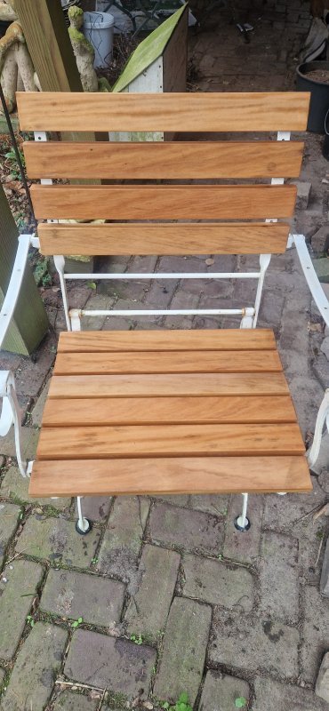

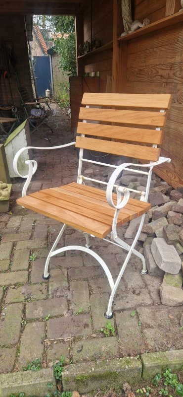

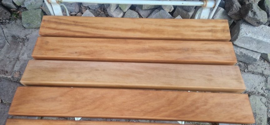

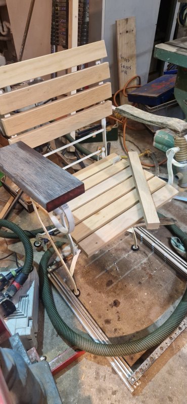

Dag allen,

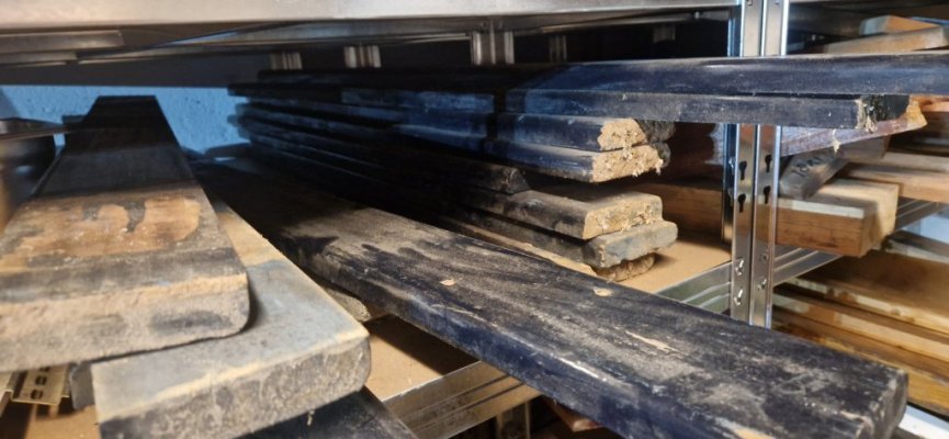

Voor het opknappen van een tuinstoel van een klant van me heb ik wat hout hergebruikt wat afkomstig is van een oud hekwerk. Nu probeert chatgpt me wijs te maken dat het eikenhout maar volgens de man van wie ik het hout heb gekregen was het geen eiken. Hij maakt hekwerken en gebruikt alleen eikenhout dus ik wil dit wel van hem aannemen. Ik zal wel graag mijn klant vertellen wat voor hout ik heb gebruikt. Hopelijk kan iemand me hier iets wijzer mee maken.
Met vriendelijke groet!

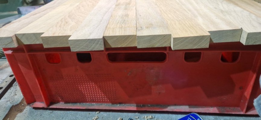

P.s. op de laatste foto heb ik bewust een stuk eikenhout gelegd om het kleurverschil te laten zien. 1773092823382324556177947577145.jpg17730928543888863280126781289298.jpg17730929036584818997468090328491.jpg17730929260226514942971896151798.jpg

Volgens mij werkt die man met zo veel eik dat hij wel met zekerheid kan zeggen dat die balkjes geen eiken is.
Lijkt mij trouwens ook geen eik.
Maar wat wel...?
Iets tropisch?

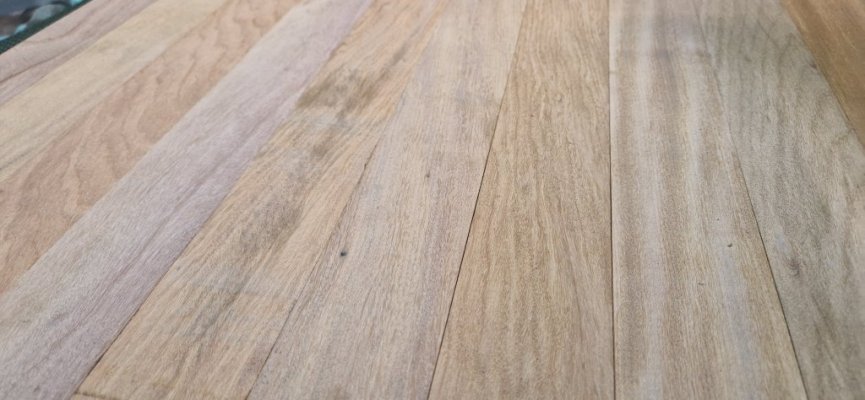

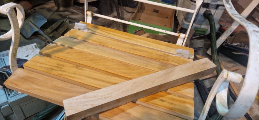

Ik heb ze even een beetje vochtig gemaakt. Mogelijk is het zo beter te zien..

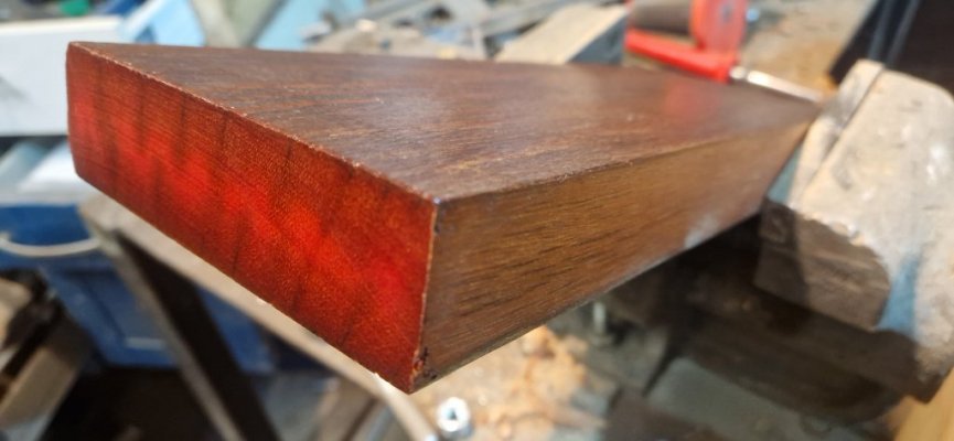

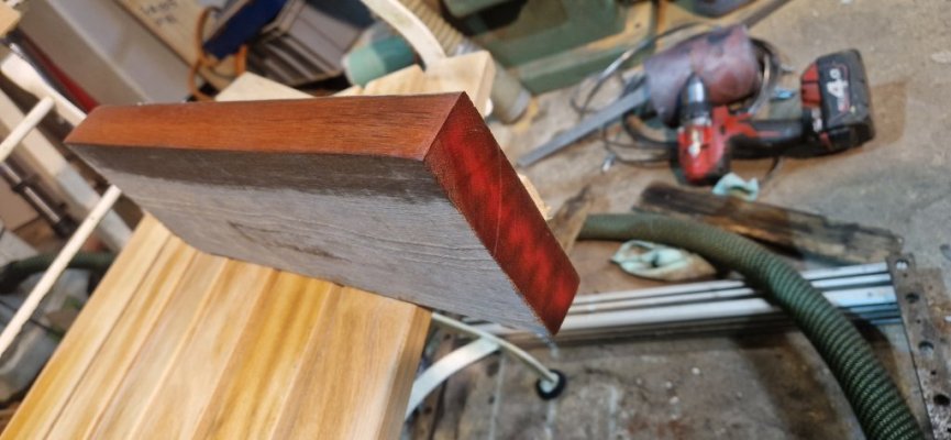

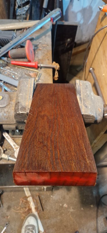

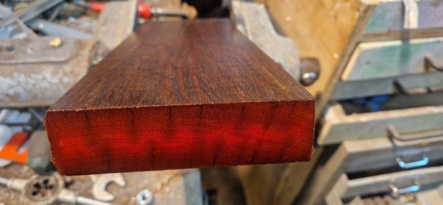

Volgens mijn 'leverancier' is het geen eiken. Echter realiseer ik me nu dat hij de planken nooit goed heeft gezien. Ze waren namelijk blauw geschilderd.. er is dus nog steeds een mogelijkheid dat het eiken is alhoewel ik er zeer aan twijfel. Voor de leuningen heb ik iets dikker hout nodig. Die haal ik uit het frame van het hekwerk. Mogelijk heeft mijn 'houtbron' alleen dit gezien dat is namelijk zoals jullie op de onderste 4 foto's kunnen zien weer totaal anders. Ook hier hoor ik graag wat jullie denken. Ik zal haast zeggen purperhart. Alhoewel het hier te rood voor is.. heeft ook wel iets weg van een rosé gebakken biefstuk 😅
Tenslotte was ik nog benieuwd of iemand nog iets wijs heeft te zeggen over de keuze van het hout voor de armleuning. Is het beter om dit te maken uit twee op elkaar gelijmde planken van het hout zoals er op de zitting en de rug of is het wellicht mooier/steviger wanneer ik het uit het donkere stuk hout maak. Ik ben zelf wel benieuwd naar de ronding aan de kopse voorkant. Dat moet er wel bijzonder uit gaan zien. Dank voor feedback m.b.t. de keuze die ik moet maken

Allemaal tropisch hardhout. De onderste lijkt me merbau. Als je het niet schildert, zal het allemaal mooi vergrijzen.

Als je merbau niet heel erg goed waterafstotend maakt zal het gaan bloeien….wat er voor zorgt dat het eerst vlekkerig wordt en daarna vergrijst maar, tot die tijd zal aflopend water vlekken geven waar het terecht komt.. voor de armleuning waar altijd wel wat water op verzamelt zou ik kijken naar iets van teak of iets anders wat van zich zelf al vettig aanvoelt….
Groetjes John
Waarderingen: huge
11.471
4.395
Dat bloeden duurt niet zo lang als je het onbeschermd buiten zet. Ik maak geregeld plantenbakken van merbau deuren. Maar je moet ze in het begin inderdaad niet op je witte marmeren patio zetten. En als je ze droog houd gebeurt er ook niets.
