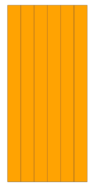

Vanbuiten gezien een deur met gelijke delen. de stijl heeft de zelfde breedte als de rest van de planken er tussen, zie plaatje hieronder:

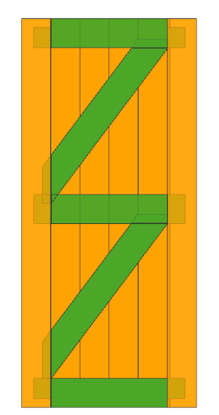

Aan de binnenkant, had ik het volgende bedacht;
3 dwars planken (25mm dik) die met een pen gat verbinding worden vast gemaakt in de stijlen. omdat ik toch wel wat stevigheid in deze verbinding wil, dacht ik aan 50% van de dikte van deze plank (groen) te gebruiken voor de pen.

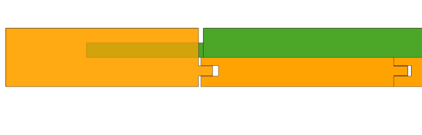

De Buitenste planken wilde ik met een groef en veer verbinding in elkaar schuiven, dikte van de veer is 1/3 van de plank zelf. Nu weet ik nog niet zo goed hoe veel deze in elkaar moeten schuiven en hoeveel speling ik er bij moet tellen voor de werking.

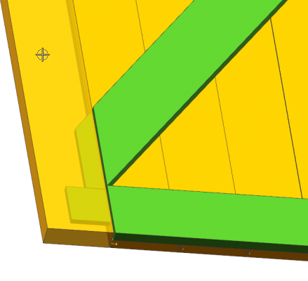

Om al iets verder in detail te gaan, de onderste dwars plank aan de binnenkant heeft zijn pen iets van de onderkant van de stijl af 1/3 van de hoogte van de plank. dit ivm vocht.

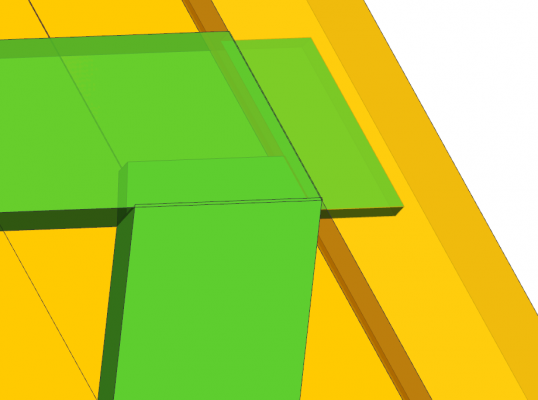

De diagonaal zal direct hierboven ook met een zelfde verbinding in de stijl worden geplaatst. nu vraag ik mij wel of zo iets gebruikelijk is om zo een groot gat voor 2 functies te maken in een stijl. of beter een stuk tussenruimte laten? ik hoor graag hoe jullie hiermee omgaan.
Ook ben ik voor de middelste dwarsbalk nog niet uit of dit ideaal is. als de dwarsbalk voor 50% dus 12.5mm al in de stijl zit, om dan de diagonaal zo dicht en met zelfde dikte hierbij te plaatsten. De diagonaal zal eigenlijk worden opgesloten tussen de verticale tussen planken en de horizontale dwars plank.

je schrijft ons een lange brief
geen eiken op plaat materiaal voor deuren ivm kromtrekken
dat kan toch !
je kan meer werkend materiaal wel op minder werkend bevestigen
hoe je dat doet telt
aan de binnenzijde zou ik een wbp-plaat zetten
je kan de eik er gewoon op leggen & langs de achterzijde door de plaat en dan in de eik schroeven
1 schroef in het midden van de eik, of 2 dicht tegen mekaar
zet je ze aan het begin en einde van de breedte van de eik, dan zal die tussenin barsten
hoe breder de planken, hoe meer ze zullen uitzetten + krimpen
eik bevat looizuur, dus rvs-schroeven gebruiken
zeker als deur in een vochtige omgeving staat
de plaat zorgt voor voldoende stijfheid
