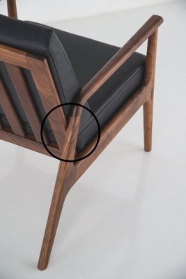

Hallo allemaal,
Ik ben een stoel aan t maken (een fauteuil gebaseerd op de Fahmida chair). Ik maak m in eiken.

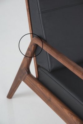

Ik wil jullie advies vragen voor het maken van de verbinding tussen de rugleuning en de achterpoten, zie de bijgevoegde plaatjes.
Het moet een slanke maar wel stevige verbinding zijn. Ik zat initieel te denken aan een houten deuvel, maar wellicht is een ingelijmde messing pin wel een beter idee.
Hebben jullie een idee? Ik wil liever geen wijzigingen aan het uiterlijk doorvoeren.
Bedankt!
Bert Vanderveen
1 sep 2015
3.658
1.282
Enschede, Twente
Aangezien vooraan een doorgaande pen is toegepast lijkt me dat er een pen/gat gebruikt is op de plek die jij aanduidt. De rugleuning is erg slank op die plek - lijkt me een beetje problematisch.
123chris
25 jun 2010
66
Hattem
Hoi Bert,
Precies. En aangezien ze elkaar ook kruisen is er naar mijn gevoel (te) weinig ruimte voor een echte pen gat verbinding. Of anders een losse pen proberen...
gpf
11 aug 2010
732
342
Zutphen
Beide door jezelf aangegeven oplossingen zijn mijn inziens de enige mogelijkheden. Zelf zou ik de voorkeur geven aan een houten deuvel. Mocht op den duur de verbindingen loslaten dan kan je altijd opnieuw lijmen.
123chris
25 jun 2010
66
Hattem
Die Maloof verbinding ziet er wel interessant uit; ik zal youtube even checken. Ik zal het resultaat posten als ik zo ver ben.
Ik moet de rugleuning nog maken, dus die kan ik wel wat breder zagen voor de pennetjes.
Bedankt voor de hulp zo ver.

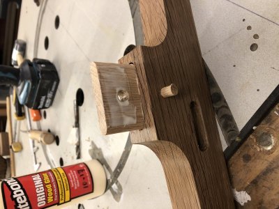

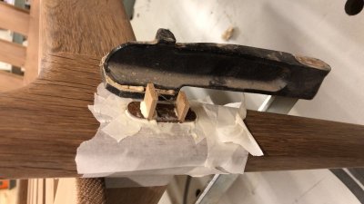

Even een update. Ik heb het frame van de stoel klaar. Ik heb de verbinding uiteindelijk gemaakt met een 8mm messing pen en verlijmd met Polymax.p4xxqM7ZRdipWb%0IYVGiQ.jpg

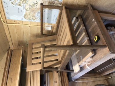

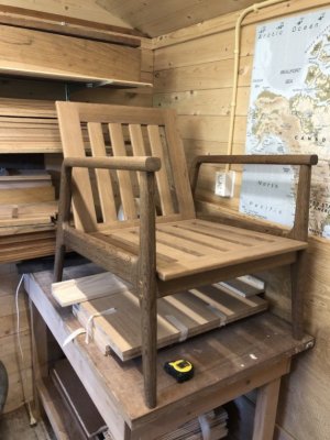

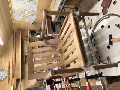

En dit is het voorlopige eindresultaat. Een fauteuil in gebakken Eikenhout.
Nu alleen nog de kussens laten maken.
Het is een lookalike van de Fahmida chair (voor eigen gebruik).
Excuses voor de gedraaide foto's. Is bij mij niet zo.

Erg mooi resultaat. Ik heb de foto even gedraaid. Wat voor verbinding heb je gebruikt voor de poten en de zijkanten? Gewoon pen en gat?

Dank je wel voor het compliment! Ik ben zelf ook tevreden, fijn als het vele werk ook tot een mooi resultaat leidt.

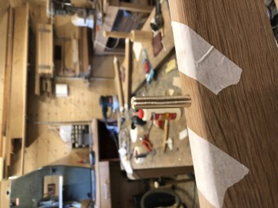

Voor de poten heb ik een losse pen gebruikt met borgpennetjes van eiken die de verbinding iets aantrekken.
Voor de verbinding tussen de voorpoten en de voorste ligger heb ik een pen gebruikt die iets uitsteekt met twee kegjes erin van blank eiken.
Ik gebruik schilderstape tijdens het lijmen om achteraf niet te veel te hoeven schoonmaken..

Polymax gebruikt voor een structurele verlijming? Maar dat is een siliconen montage kit, hoop dat dat goed blijft gaan. Had je de messing pen opgeruwd of zo, om die lijm wat meer "bite" te geven?
Mooie stoel overigens!
123chris
25 jun 2010
66
Hattem
Dank jullie voor de complimenten.
Ik ga de stoel afwerken met blanke matte lak (Skylt) of met Danish oil. Ik weet het nog niet zeker.
Polymax bevalt met tot nu toe zeer goed bij lijmverbindingen tussen twee verschillende materialen. Ik heb de ervaring dat het juist een duurzame verbinding is. Bevalt me beter dan epoxy, maar de tijd zal het leren idd.
