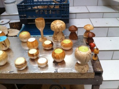

Hoi allemaal
al enige tijd ben ik me aan het inlezen over de verschillende vormen van afwerking
maar ik kom er maar niet uit
vroeger gebruikte ik altijd lijnzaadolie
maar nu ik aan het draaien ben vind ik de olie te veel het hout geelig kleuren
dus nu ben ik opzoek naar liefst een olie die het hout niet verkleurd
of iets anders wat makkelijk aan te brengen is liefst niet te duur
En dan ook nog de nerf of tekening in het hout goed duidelijk maken
ja ik weet het best veel om te willen lol
In eerste instantie wil ik vooral kleine dingen uitproberen hierbij een foto dat geeft een idee welke tekening ik echt mooie wil krijgen ongeveer de helft is geschuurd tor korrel 600 andere helft tot 1200
Alvast bedankt voor het meedenken

Olie (of andere afwerking die in het hout trekt - en dat is toch wat je wilt) die het hout niet verkleurt bestaat niet. Zelfs een kompleet kleurloze vloeistof die zelf geen licht absorbeert gaat het hout donkerder doen maken - kijk maar wat water met het uiterlijk van het houtoppervlak doet. Het is een simpel natuurkundig verschijnsel, waarbij de verstrooiing van licht vanaf het oppervlak van het hout duidelijk verandert als het 'nat' is.
