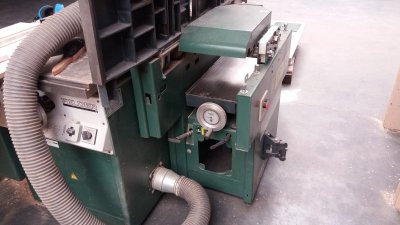

Hier voor me heb ik een Felder cf 731 Pro combi-machine uit 2003.

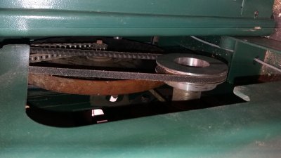

De 1[SUP]e[/SUP] doorvoerrol draait soms wel/niet. Bij nader onderzoek kan ik net tussen de machines in kijken naar de aandrijftrein. Het grote "bruine" wiel daar (met rubberbeslag oid) kraakt zo nu en dan als ik de boel met de hand ronddraai. Dat zal met grote zekerheid het betreffende lager(s) zijn. Dat is dus een 2[SUP]e[/SUP] dingetje wat naar boven komt dus nu. Ik vermoed dat er nog meer naar boven komt.
Vraag:
Als ik bij die aandrijftrein wil komen en wat lagers wil vervangen, wat is de beste manier van handelen? De vvdb losbouten (of zeg ik dit iets te eenvoudig?) van de rest of is er een betere methode?

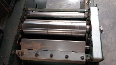

(Edit: De 3e en 4e foto moeten een 1/4 slag naar rechts gedraaid worden).

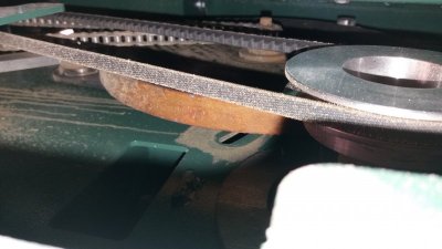

Ik heb de indruk dat de omtrek van dat bruine wiel die assen aan moet drijven, maar door de rottigheid die zich er de afgelopen jaren op heeft afgezet gaat dat niet goed. Het rubber oppervlak is te glad geworden ofzo. Daar lijkt het op althans.

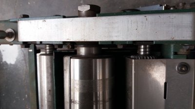

Bij de 2e foto met dat bruine wiel zie je rechtsboven nog net het glimmende uitende van die as die aangedreven moet worden (volgens mijn eerste indrukken).

Dat rubber op dat bruine wiel was totaal hard, vervormd en verpulverd. Nieuw wiel besteld en diverse lagers, ketting lekker in een bak vet uitgekookt en voila.
