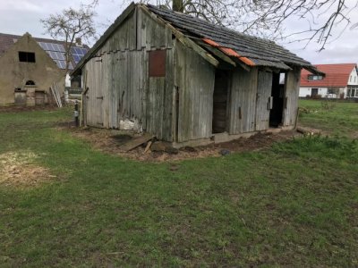

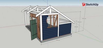

Ik heb een ontwerp gemaakt voor een kapschuur. E.e.a moet niet alleen functioneel zijn, juist ook esthetisch want de schuur komt midden op een mooi land te staan. Het wordt gebruikt voor een tractor en een schapenverblijf.2020-02-15 15.04.12 HDR-min (1).jpg

Maar wat zijn eigenlijk de juiste verhoudingen?
Het dak is beide zijde 30gr. Wanneer ik de lage kant van de schuur niet te laag wil laten uitvallen (nu 1438mm) kom ik aan de andere zijde erg hoog uit (2550mm). Ik heb wat geexperimenteerd met 20gr maar dat vind ik persoonlijk te flauw.
Verder vraag ik me af of het noodzakelijk is om aan de lage zijde nog een horizontale balk (die eindigt halverwege de middenstaander) te gebruiken. Het geheel wordt namelijk aan de binnenzijde voorzien van houtskelet wanden met verschillende verbanden. Het lijkt me dan voldoende stijf.
