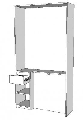

Ik ga starten met mijn eerste echte werkstuk. Een kast bij de voordeur om jassen e.d. in op te hangen. Op deze plek zit ook een pomp voor de vloerverwarming. Deze is weggewerkt met een bekisting van geplastificeerde spaanplaat. Deze bekisting is er groot en lelijk en wil ik weghalen en in de kast verwerken. Ik heb een ontwerp gemaakt in sketchup.
Voor het materiaal heb ik gekozen voor berken multiplex. In het ontwerp zie je twee plankjes om schoenen op te zetten en een horizontale plaat die helemaal van links naar rechts loopt. Deze wil ik verbinden door in de verticale delen groeven te frezen(dado). Ik heb nog niet eerder gewerkt met een bovenfrees dus ben eerst wat proefjes aan het doen om de juiste diepte enz ingesteld te krijgen. Ik gebruikt een bosch pof 1400 ACE.
