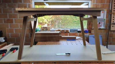

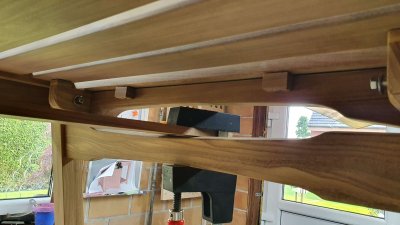

Hoi allemaal,

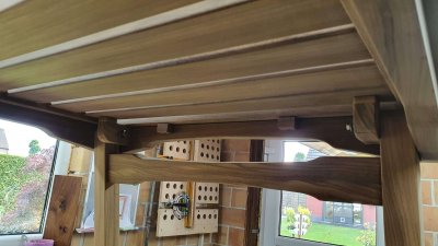

Ik ben een tafel aan het maken waarvan de poten kunnen inklappen.

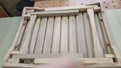

Zo is de tafel ingeklapt

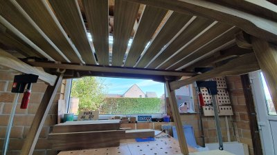

En zo staat hij open
Probleem is nu dat de tafel zo niet helemaal stabiel is en de kans bestaat dat de poten terug inklappen wanneer er tegen geduwd wordt.
Hoe zouden jullie dit aanpakken om de tafel in alle omstandigheden stabiel te krijgen? Zoals je hieronder kan zien heb ik er eens een lat op gespannen en dan blijft die stabiel. Ik kan er voor zorgen dat de lat over de verbindingen van de poten schuift, maar heel elegant en gebruiksvriendelijk vind ik zo'n losse lat niet.

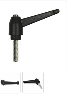

Op de plek waar nu de bouten zitten, een paar sterknoppen om het strak aan te draaien? Andere oplossing is dat je een trekgrendel gebruikt, die in een gat in de poot valt, wanneer die uitgeklapt staat.

In eerste instantie dacht ik aan een spangreep om de poot te knellen:

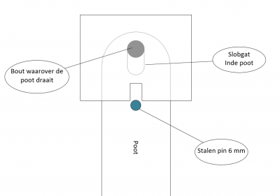

Maar ook een ingewikkelder constructie, die je ontwerp recht doet, zou kunnen, al weet ik niet hoe dat in de praktijk uitpakt en of het kan.
Hier het principe: als de poot 'hangt' kan die vrij draaien. Ingeschoven valt de pen in het gat en blokkeert die de poot.

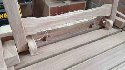

Bij een coulissen tafel heb je ook klappoten die je vast zet met een stukje hout dat in het midden vast zit aan het tafelblad met een scharnier en uitklapt als je de poten uitgeklapt heb.
Andere oplossing is houten pennen in een gat in de wangen net niet in het centrum van de klappoten

Bedankt voor het meedenken. Ik had gisteren ook aan een houten pen gedacht om de poten te blokkeren. Vandaag eens van dichtbij bekijken hoe haalbaar het is.
Bekijk bijlage 88147
Thomas
Ik vond dit de mooiste optie, maar jammergenoeg niet meer haalbaar aangezien het geheel zo goed als klaar was. Maar deze hou ik wel in mijn achterhoofd voor de toekomst!
Uiteindelijk heb ik voor deze oplossing gekozen en was de klant heel tevreden.
